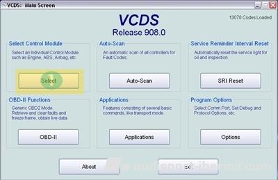

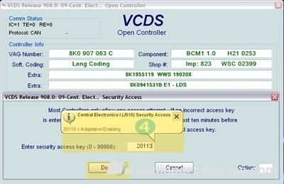

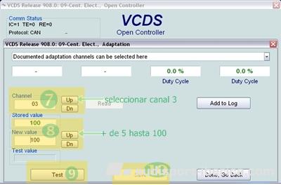

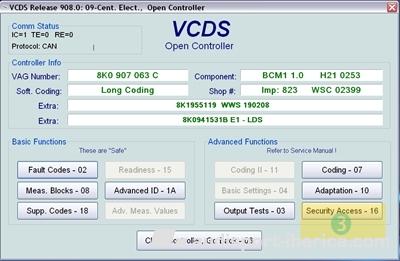

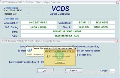

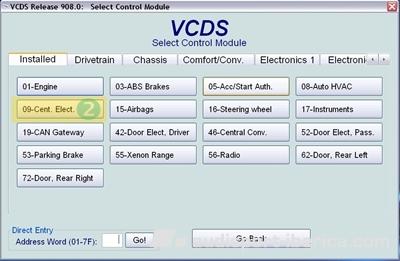

jusgam Publicado 12 de Febrero del 2010 Denunciar Publicado 12 de Febrero del 2010 LEDS ENCENDIDOS A LA VEZ QUE LA LUZ DE CRUCE; Módulo 09 Ir a “Secure access” PONER CÓDIGO:"20113" Ir a “adaptation” En “Channel 3” poner “100” en vez de “8 o 9% que viene por defecto.Si se pone un valor inferior a 5 se apagan los Leds y da error en el Fis ACLARACIÓN: La codificación ha sido probada con éxito en un foro danés, yo no la he probado porque mi coche lleva halógenos.Hay una versión para las luces diurnas halógenas pero el compañero Digrama que la ha probado dice que sólo vale para una de las luces, así que de momento no la pongo CONFIRMO: CODIFICACIÓN PROBADA Y CON ÉXITO para mantener la luminosidad de los LEDS con luz de cruce, posición e intermitentes. - SELECT [Módulo 09] - Ir a "Secure access" [introducir código: "20113", aceptar] - Ir a "Adaptation" [seleccionar "Channel 3", introduciendo el Nº o con la tecla "Up"] - Elegir el porcentaje de luminosidad que deseemos (a gusto) mínimo 5 máximo 100 (por comodidad introducir directamente el número), podéis comprobar el resultado pulsando "Test" - Después de pulsar en Test se activa la tecla Save, [cuando estemos de acuerdo con el resultado confirmamos con "Save"]. Gracias Jabicho. Responder

vwgolf Publicado 12 de Febrero del 2010 Autor Denunciar Publicado 12 de Febrero del 2010 LEDS ENCENDIDOS A LA VEZ QUE LA LUZ DE CRUCE; Módulo 09 Ir a “Secure access” PONER CÓDIGO:"20113" Ir a “adaptation” En “Channel 3” poner “100” en vez de “8 o 9% que viene por defecto.Si se pone un valor inferior a 5 se apagan los Leds y da error en el Fis ACLARACIÓN: La codificación ha sido probada con éxito en un foro danés, yo no la he probado porque mi coche lleva halógenos.Hay una versión para las luces diurnas halógenas pero el compañero Digrama que la ha probado dice que sólo vale para una de las luces, así que de momento no la pongo CONFIRMO: CODIFICACIÓN PROBADA Y CON ÉXITO para mantener la luminosidad de los LEDS con luz de cruce, posición e intermitentes. - SELECT [Módulo 09] - Ir a "Secure access" [introducir código: "20113", aceptar] - Ir a "Adaptation" [seleccionar "Channel 3", introduciendo el Nº o con la tecla "Up"] - Elegir el porcentaje de luminosidad que deseemos (a gusto) mínimo 5 máximo 100 (por comodidad introducir directamente el número), podéis comprobar el resultado pulsando "Test" - Después de pulsar en Test se activa la tecla Save, [cuando estemos de acuerdo con el resultado confirmamos con "Save"]. Gracias Jabicho. :shocked: Enhorabuena jusgam por la activación que has probado en tu coche. En principio, según nos comentas, está probada con exito en tu coche. Te pido por favor si puedes ponernos pantallazos de las distintas secuencias que has tenido que hacer con el Vag-Com para poder activar dicha función y si me das tu permiso para incluir dicha activación una vez que tenga los pantallazos en el archivo en PDF que está en este post de activaciones. También hay que agradecer a jabicho por dar la información sobre la activación del foro danés del A4 B8. Un saludo. Responder
