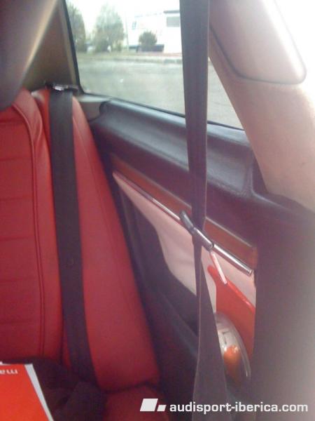

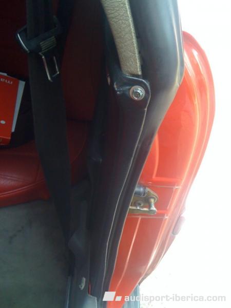

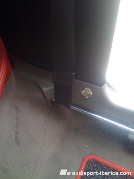

TioSantiCoupe Publicado 22 de Enero del 2010 Autor Denunciar Publicado 22 de Enero del 2010 Bueno, aqui va. Mi coche estaba en un estado un poco lamentable y hay que sanearlo un poco, de todas maneras ahí va:: Quitas el tornillo de la primera foto, y el de la segunda ( con este ten paciencia que es un poco largo) Responder
TioSantiCoupe Publicado 22 de Enero del 2010 Autor Denunciar Publicado 22 de Enero del 2010 Después de soltar ambos, el panel (por lo menos en mi coche, es posible que en la parte de los asientos traseros del panel haya otro) debería poder salir cogiéndolo por la asidera y subiéndolo hacia arriba primero para sacar los anclajes y hacia delante (hacia el asiento del piloto) para desencajarlo de la parte de los asientos, no tires mucho que allí estará el altavoz enchufado y como los conectores son iguales hay veces que aunque suena el altavoz,no lo hace como debería si no es correctamente. Responder
TioSantiCoupe Publicado 22 de Enero del 2010 Autor Denunciar Publicado 22 de Enero del 2010 Ten cuidado con el plástico gris de al lado de los asientos (al final del panel),pporque si no tienes cuidado dañarás el panel (me ha pasado) y levantarás ligeramente el cuero. En el caso en que no te salga de esta manera, abate el asiento trasero y donde engancha el asiento al cerrarlo,tiene un hueco para una Allen. Sácalo,ten cuidado de no perder ninguna de las piezas, y podrás quitar el mullido que está al lado del asiento,dejando al descubierto los posibles tornillos de más que haya que quitar (SOLO en el caso en que no te salga de la primera manera el panel) Responder
TioSantiCoupe Publicado 22 de Enero del 2010 Autor Denunciar Publicado 22 de Enero del 2010 Así con los dos, al meter el panel de nuevo ponlo bien o empezará a putearte la puerta al no cerrar bien,ten paciencia porque tardé una semana en cogerle el truco al desmontarlo y montarlo. Si puedes, lo mejor que puedes hacer para no cargarte tu coche es ir a un desguace y practicar con algun coche como el tuyo (procurando no jod** nada tampoco,particularmente me da pena que la gente joda cosas deliberadamente en el desguace si se pueden necesitar, tuve que restaurar mi faro roto y hacerle ñapa,cambiarle cristal,y todo porque un niño se paseaba destrozando con un martillo los faros de copi y los traseros en la Torre...) Responder

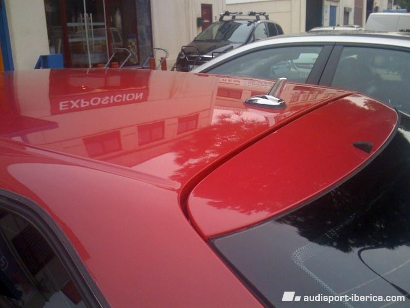

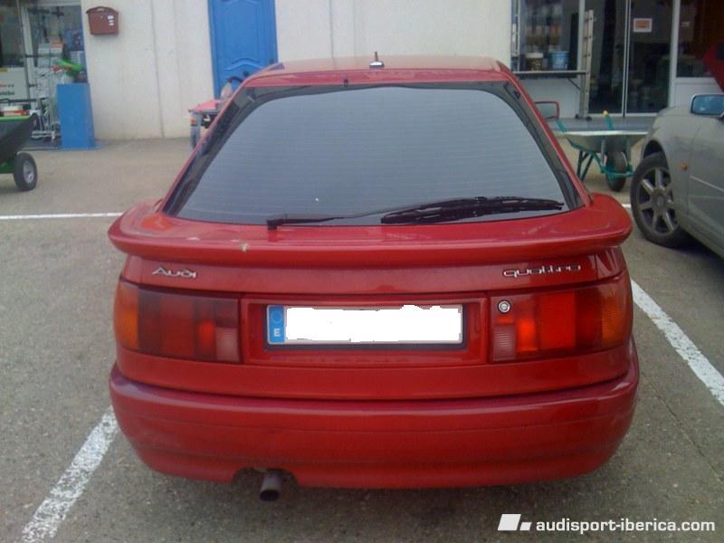

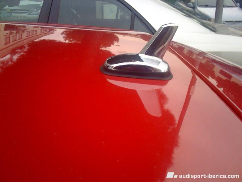

TioSantiCoupe Publicado 22 de Enero del 2010 Autor Denunciar Publicado 22 de Enero del 2010 Aquí adjunto fotos y explicación de cómo puse la antena de tiburón... Responder
TioSantiCoupe Publicado 22 de Enero del 2010 Autor Denunciar Publicado 22 de Enero del 2010 Quitando la luz de cortesía trasera (no hace falta desmontar el techo) y bajándola un poco se puede ver la tuerca donde va cogida la antena. Con otra persona sujetando la base de la antena por fuera, mete por el hueco del a luz una llave inglesa con cuidado para no fastidiar el tapizado del techo y afloja la tuerca hasta que salga. Una vez la quites,la antena quedará suelta,pero no del todo: Hay una especie de arandela que la rodea, que va enchufada a un cable que es el que va hacia la radio. En mi caso, el adaptador que venía es para los modelos un poco más nuevos, así que me tocó cortar el cable,empalmar el adaptador para la antena y enchufarlo. Se mete la antena por fuera sin la tuerca,y de la misma manera que quitaste la otra, metes la nueva, y metes tuerca. Apreta bien (pero tampoco te pases). La antena trae una faldilla en la base para evitar que entre agua,no preoocuparos por si entra el agua, nol lo hace. Si os queréis quedar un poco más tranquilos,sellarlo por dentro de la faldilla con lo que creais conveniente (cola blanca,silicona...)y listo. Responder
