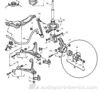

micrillo Publicado 5 de Enero del 2010 Denunciar Publicado 5 de Enero del 2010 amos a ver, los rodamientos vienen con el buje completo y valen sobre 150€montados.......yo me cargue uno del s2 (dfelantero derecho) por entrar en una curva todos los dias fuerte ........es muy facil detectarlo......el bufido se produce sobretodo cuando apoyas del lado jodido y cuando está destrozados zumban siempre pero no h ay que dejar que llegue a ese limite ya que te puedes poner el coche de sombrero.-.........de oido lo identificas bien haciendo lo siguiente, te tiras en punto muerto por una cuesta y das toques de volante a unos 60km/h de forma que cuando las ruedas apoyen producen el bufido tipico que se acentua y disminuye.......por ejemplo si tienes el delantero izdo tocado, lo identificas cuando metes el volante un pelín a la derecha....al apoyar el lado chungo, el rodamiento canta y con los traseros pasa lo mismo.....vamos que yo no cambiaria todos ni jarto de vino..........nose es como si tienes un inyector jodido y coje el del taller o tu y los cambias todos......menuda ruina jeje Responder
Tolo Publicado 5 de Enero del 2010 Denunciar Publicado 5 de Enero del 2010 Explícame esto del "buje completo" que no lo entiendo. Primero tienes que encajar el rodamiento en la mangueta y después meter el cubo, al revés te cargas el rodamiento. ¿Compraste mangueta-rodamiento-cubo? ¿todo? Responder
micrillo Publicado 5 de Enero del 2010 Denunciar Publicado 5 de Enero del 2010 (editado) te venden todo junto, es decir lo que esta dentro del corchete numero 37.....peeero ya te digo lo acabo de ver ahora por 1º vez porque cuando cambie el buje aun me fiaba de los mecanicos (fue la 1º reparacion que le hice al coche junto con las copelas) ahora mismo sólo me fio de un solo mecanico y está a 30km de mi casa....y la mayoria de las cosas ya las hago yo cosa que cuando compre el coche no hacía a lo que me refiero esque no te venden solamente el rodamiento.....o eso me dijeron en su dia y la verdad esque me fie de ellos y ni lo comprobé Editado 5 de Enero del 2010 por micrillo Responder
