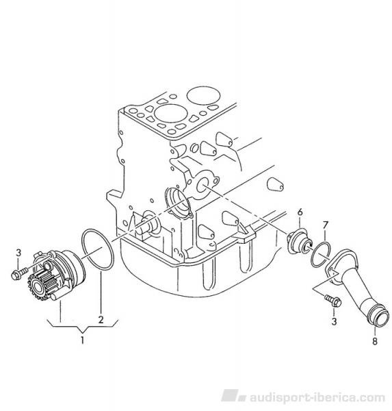

franky 1.8 T Publicado 6 de Enero del 2010 Denunciar Publicado 6 de Enero del 2010 por algun sitio del foro vi como cambiarlo y si no recuerdo mal es el mismo sistema gasolina-gasoil pero en diferente sitio,si lo encuentro aviso! Responder
dragon88 Publicado 6 de Enero del 2010 Denunciar Publicado 6 de Enero del 2010 el refrigerante te lo cambian cuando te hacen la distribucion ya que hay que quitar la bomba de agua Responder
Freestylero Publicado 6 de Enero del 2010 Denunciar Publicado 6 de Enero del 2010 mucgas gracias la pieza en cuestion es la indicada como 6 verdad alguien tiene la referencia para pedirla en recambios Responder
dragon88 Publicado 6 de Enero del 2010 Denunciar Publicado 6 de Enero del 2010 efectivamente 6 y 7 (la torica combiene cambiarla Responder
Freestylero Publicado 7 de Enero del 2010 Denunciar Publicado 7 de Enero del 2010 por supuesto ya q haces el trabajode abrir cambiar el anillo tambien lo tenia pensado Responder
franky 1.8 T Publicado 7 de Enero del 2010 Denunciar Publicado 7 de Enero del 2010 Pues si el esquema no es de un gasolina,es exactamente igual que el mio,el tornillo de la izquieda que se ve es el complicado.la junta si vas al conce te lo venden todo junto.Montarlo realmente es facil,poco a desmontar!!!! Responder
