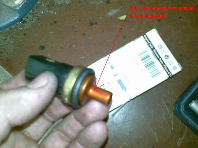

WAXKOM Publicado 6 de Noviembre del 2012 Autor Denunciar Publicado 6 de Noviembre del 2012 Aquí la foto del sensor que creo que ya puse en su día un brico de como se hacia pero desapareció y como estaba de sucio sensor y termostato! Responder

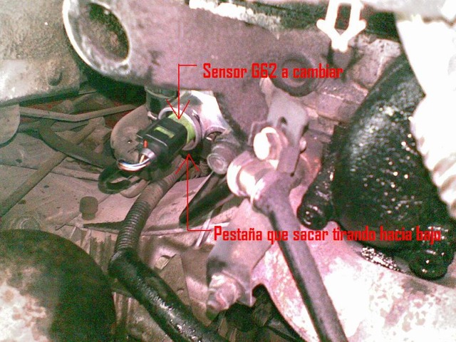

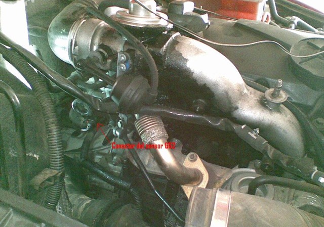

WAXKOM Publicado 6 de Noviembre del 2012 Autor Denunciar Publicado 6 de Noviembre del 2012 Por si alguien le pasa y lo quiere cambiar! Responder
