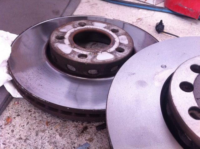

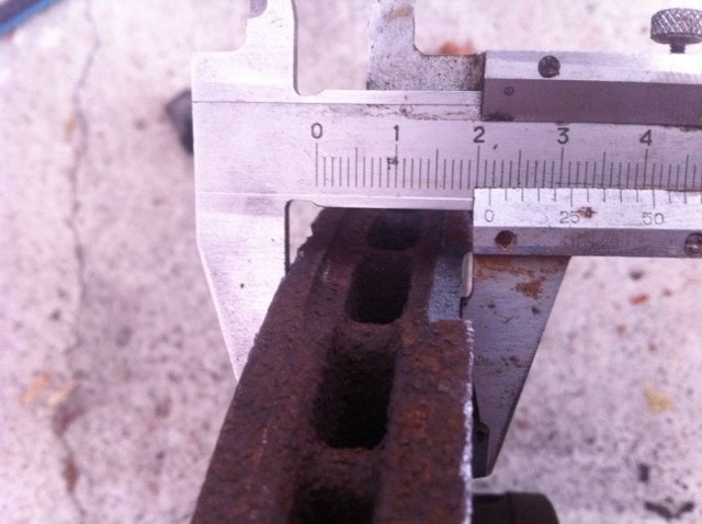

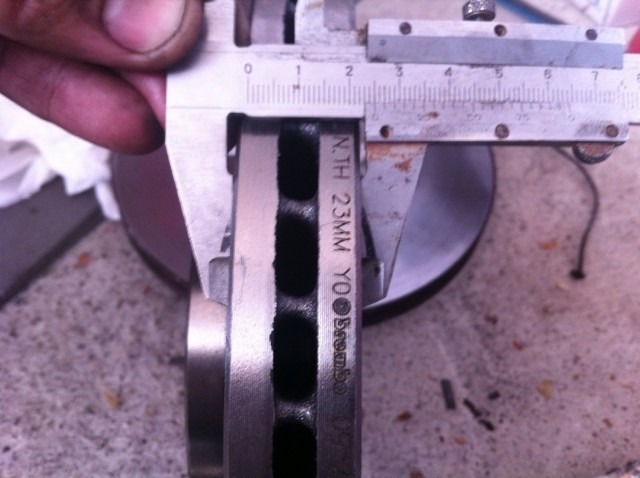

WAXKOM Publicado 6 de Noviembre del 2012 Autor Denunciar Publicado 6 de Noviembre del 2012 Bueno ahora toca los frenos que por km creo que ya toca! Aqui la diferencia de desgaste discos delanteros bajo minimo! Responder
WAXKOM Publicado 6 de Noviembre del 2012 Autor Denunciar Publicado 6 de Noviembre del 2012 Diferencia a los brembo! y pastillas al mínimo y marca muyyyy mala "Necto altas prestaciones" no poner nunca estas! Y encima las delanteras estaban montadas al reves del sentido de giro! Por cierto todo brembo de Oscaro a muy bien precio! Ahora los traseros! Responder

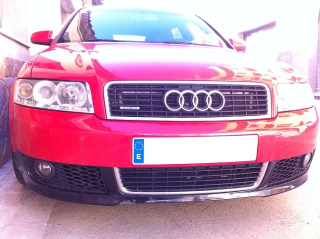

WAXKOM Publicado 6 de Noviembre del 2012 Autor Denunciar Publicado 6 de Noviembre del 2012 El elevalunas! Que m**** tener que desmontar tanto para cambiar lo! Lo pelada que queda la puerta! A el morro S-line sin pintar ni reparar un pequeño toque que le di, ya que lo quiero pintar cuando tenga todo puesto del exterior! Responder
