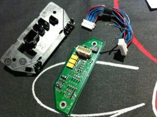

WAXKOM Publicado 22 de Febrero del 2013 Autor Denunciar Publicado 22 de Febrero del 2013 (editado) Ya tengo puesto el anillo de 12 pins! Ya he pasado el airbag de doble tapa a mono tapa y ahora me falta poner el modulo de multifuncion dentr del volante y saber que es cada pin de los 14 que lleva! Pin Out de la smls de B6 multifuncion: en la parte superior del 1 al 6 son el 1y 2 bocina el 3y 4 airbag 5y6 en b6 libres en b7 segundo airbag y en la parte inferior del 7 al 12 son los que van al conector c de la smls 7 pulsacion menos para tiptronic 8 positivo de corriente 9 volante multifuncion data 10 pulsacion mas tiptronic 11 volante multifunconal dimmer 12 masa tiptronic 13 y14 calefaccion volante Editado 22 de Febrero del 2013 por WAXKOM Responder
WAXKOM Publicado 22 de Febrero del 2013 Autor Denunciar Publicado 22 de Febrero del 2013 (editado) Ya tengo puesto el anillo de 12 pins! Ya he pasado el airbag de doble tapa a mono tapa y ahora me falta poner el modulo de multifuncion dentr del volante y saber que es cada pin de los 14 que lleva! Pin Out de la smls de B6 multifuncion: en la parte superior del 1 al 6 son el 1y 2 bocina el 3y 4 airbag 5y6 en b6 libres en b7 segundo airbag y en la parte inferior del 7 al 12 son los que van al conector c de la smls 7 pulsacion menos para tiptronic 8 positivo de corriente 9 volante multifuncion data 10 pulsacion mas tiptronic 11 volante multifunconal dimmer 12 masa tiptronic 13 y14 calefaccion volante El mazo cables de 14 cables 1- Iluminacion botones 2- +Volumen 3- Libre 4- Libre 5- -Volumen 6- Atras cancion 7- Pito 8- R/T 9- Libre 10- Libre 11- Libre 12- Telefono 13- Saltar Cancion 14- Masa comun Todo esto es para utilizar los 4 botones del Volante de RS4 a y sin romper nada de dentro del volante o sea que sera reversible que se podria volver a montar a otro RS4! Editado 22 de Febrero del 2013 por WAXKOM Responder

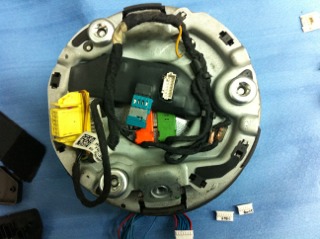

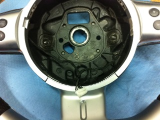

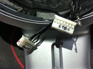

WAXKOM Publicado 6 de Marzo del 2013 Autor Denunciar Publicado 6 de Marzo del 2013 (editado) Aqui unas fotos del cableado del Volante RS4 para saber que es cada cosa y luego pasar a un solo conector para enchufar al modulo de multifuncion del B6! Y el airbag pasado a mono etapa y todo el cableado adaptado junto con la placa del multifuncion aislada con termoretractil! Editado 6 de Marzo del 2013 por WAXKOM Responder

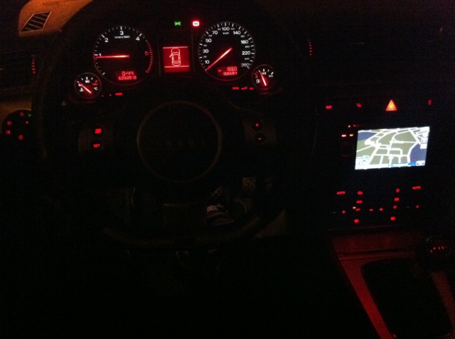

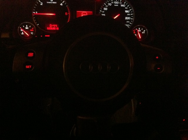

WAXKOM Publicado 6 de Marzo del 2013 Autor Denunciar Publicado 6 de Marzo del 2013 Foto de como queda de noche! Y video en marcha! Responder
