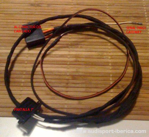

ratbike Publicado 27 de Mayo del 2010 Denunciar Publicado 27 de Mayo del 2010 Cable para alimentación de la pantalla de 7" y la señal DIAG.1 (rotura de anillo) del gateway, en el otro extremo se conecta de nuevo al resto de cableado. Una pregunta, ¿dónde va conectado el cable blanco de la señal DIAG.1 del gateway? Responder

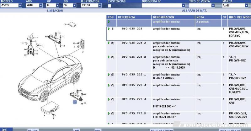

Bacter Publicado 15 de Junio del 2010 Denunciar Publicado 15 de Junio del 2010 (editado) Sigo toqueteando y nada, errores, Javi, me puedes mirar que referencias son tus amplificadores de antena?, no pretendo que desmontes los pilares, solo si me lo puedes mirar en el ETKA ya que el mio es viejo y solo me sale mi A5 hasta 2008. Los tuyos del A4 ya me servirían, seguro que son los mismos que para el A5 en 3G. La referencia es 8T0 035 225 pero me falta saver la letra que le sigue tanto para el derecho como para el izquierdo. A ver si consigo que se oiga bién la radio que ahora se oye como el culo. Un saludo y gracias. Editado 15 de Junio del 2010 por Bacter Responder
javiii Publicado 15 de Junio del 2010 Autor Denunciar Publicado 15 de Junio del 2010 Sigo toqueteando y nada, errores, Javi, me puedes mirar que referencias son tus amplificadores de antena?, no pretendo que desmontes los pilares, solo si me lo puedes mirar en el ETKA ya que el mio es viejo y solo me sale mi A5 hasta 2008. Los tuyos del A4 ya me servirían, seguro que son los mismos que para el A5 en 3G. La referencia es 8T0 035 225 pero me falta saver la letra que le sigue tanto para el derecho como para el izquierdo. A ver si consigo que se oiga bién la radio que ahora se oye como el culo. Un saludo y gracias. Buenas bacter, yo no tuve que cambiar el amplificador de antena que va en el pilar trasero, lo unico que hice fue tirar los dos cables directos desde ahí hasta la radio que ahora va en el maletero en el mismo lado. Por lo que entiendo que tu tampoco tendrías porque cambiarlo... No obstante mañana te lo miro en el ETKA... ¿por que en el VAGCOM no sale no? un saludo! Responder

javiii Publicado 23 de Junio del 2010 Autor Denunciar Publicado 23 de Junio del 2010 Buenas bacter, Te he mirado los amplificadores en el ETKA para el A5. Hay varias referencias pero no especifica si son o no, para mmi 3g. Espero que te sirva. Responder
