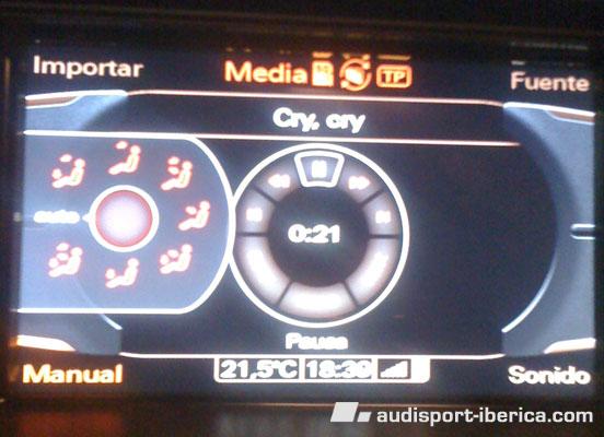

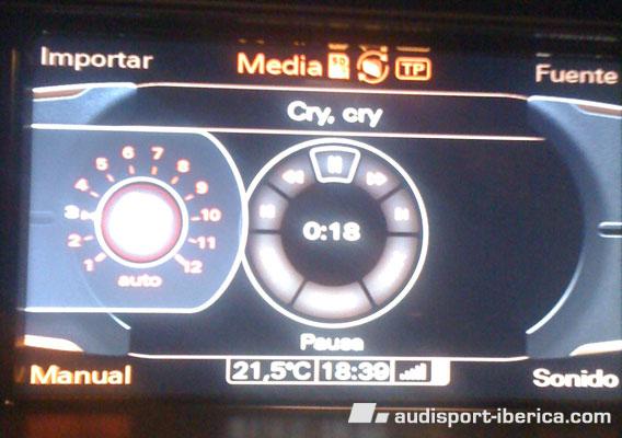

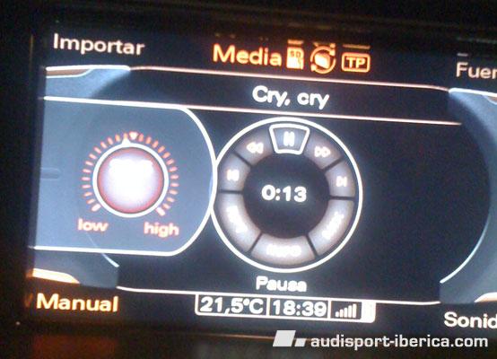

javiii Publicado 19 de Agosto del 2010 Autor Denunciar Publicado 19 de Agosto del 2010 Por si no había quedado claro, el MMI 3G ya lleva funcionando al 100% en mi coche, este verano he hecho algún viaje y todo perfecto :ranting2: Además ayer arreglé el último "pero" que tenía. Y era que no veía las opciones del clima en la pantalla del MMI. Por los foros extranjeros me decían que tenían que cambiar el clima, pero finalmente ayer probando a cambiar la codificación del clima, conseguí que apareciera en la pantalla La solución: Entrar al módulo 08 y cambiar la codificación: Yo tenía: 640000X Lo he cambiado por 641000X Problema solucionado Responder
javiii Publicado 19 de Agosto del 2010 Autor Denunciar Publicado 19 de Agosto del 2010 otra foto Responder
