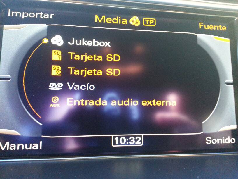

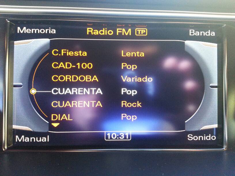

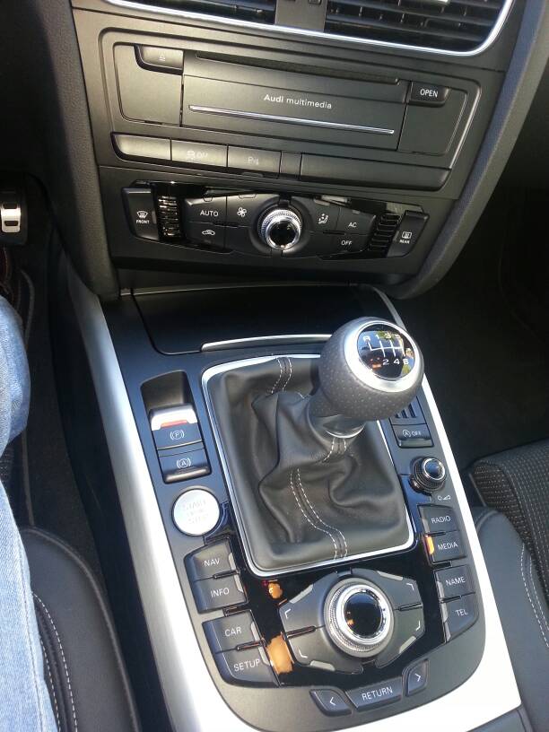

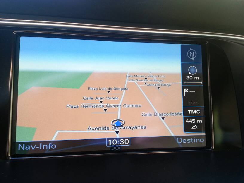

A420TDI Publicado 31 de Octubre del 2013 Denunciar Publicado 31 de Octubre del 2013 Cual es mi sorpresa, que después de todo montado y funcionando, como era de esperar me salta la protección de componentes, y en el display del fis me pone SAFE, deja de funcionar todo. Al dia siguiente me acerco al conce para que me quitaran la protección, la cual me quitan todo ya que dejo de funcionar clima, cuadro de instrumentos, gateway, etc... Una vez que termina todo el proceso y funciona todo, incluso la navegación, no consiguen quitar la protección de componentes del mmi (J794) en el elsa, y no saben el porque. La radio funciona perfectamente coje las emisoras, pero el sonido esta capado de todo el mmi, radio, navegación, mp3, las lee pero no se escuchan, el dvd lo lee, pero no reproduce. el boton car lo hace perfectamente. el anillo de fibra optica revisa por el conce y perfecto lo hace sin problema. Responder
A420TDI Publicado 31 de Octubre del 2013 Denunciar Publicado 31 de Octubre del 2013 Alguien tiene alguna idea o sugerencia de que porque no pueden quitar la protección? ellos me dicen que la unidad mmi J794, no puede ser compatible con mi A5, pero yo lo he mirado en el etka y esa referencia es para varios modelos incluido AUDI A5 y se montaba desde el 2008 al 2011, no creo que tenga que ver nada para quitar la protección no? Responder

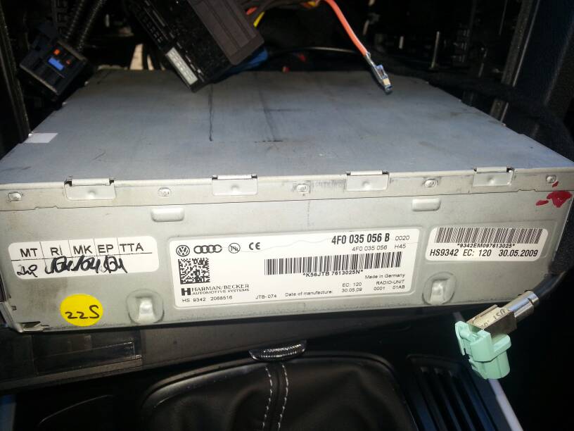

A420TDI Publicado 2 de Noviembre del 2013 Denunciar Publicado 2 de Noviembre del 2013 Ref. De la Radio Responder
A420TDI Publicado 2 de Noviembre del 2013 Denunciar Publicado 2 de Noviembre del 2013 Imagenes Responder
