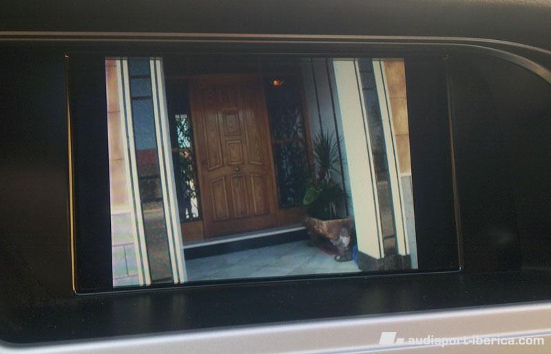

En 21/2/2010 a las 20:56, javiii dijo:
Se me olvidaba esta foto...
Viendo un DVD:
Buenas noches Javii, ya he visto que eres un crack en un hilo que colgaste cambiando tu equipo por un MMI 3G, la verdad que ya has tenido valor compañero jjj. Te escribo para ver si podrias ayudarme. Tengo un A4 Avant multitronic, hace un par de meses realize la actualizacion de mi MMi 3G del 2011 al 2017 incluyendo la actualizacion de mapas y cargado tambien el script para el menu oculto. La verdad que estaba acojonado pero con la ayuda de un compañero del foro fue todo muy facil. El caso es que estoy intentando ver algun hilo para ver como puedo hacer para desbloquear el video en moviento y preguntarte tambien si sabes si despues de la actualizacion hay que modificar algun parametro para que lea dvd,s y formatos divx.
