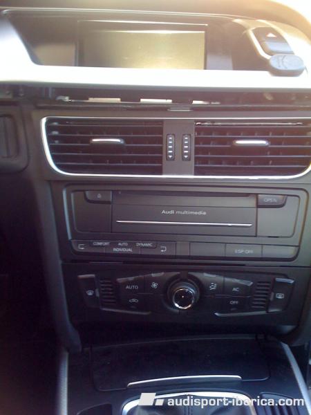

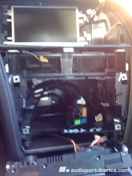

javiii Publicado 10 de Enero del 2010 Autor Denunciar Publicado 10 de Enero del 2010 Ayer desmonté todo para comprobar que que las nuevas piezas encajan en su sitio: aqui todo desmontando: Responder

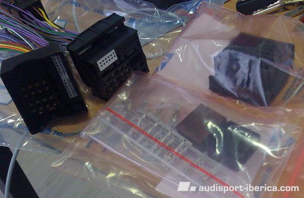

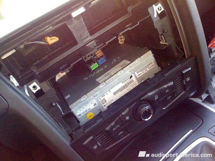

javiii Publicado 10 de Enero del 2010 Autor Denunciar Publicado 10 de Enero del 2010 Aquí la unidad de radio detrás del clima. Responder
javiii Publicado 10 de Enero del 2010 Autor Denunciar Publicado 10 de Enero del 2010 Y aqui la unidad principal del mmi 3g presentada en su sitio He de decir que la unidad principal queda suelta, ya que no se puede atornillar como la concert, supongo que los coches con mmi 3g de serie llevan distinta la consola central y tienen algunas guias para que quede sujeto. De todas formas creo que al ir encajado entre los aireadores centrales y el clima se va a quedar bien sujeto. Si veo que no es así tendré que comprar el interior de la consola central apto para 3g. un saludo! Responder

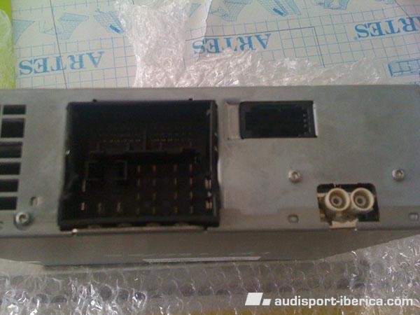

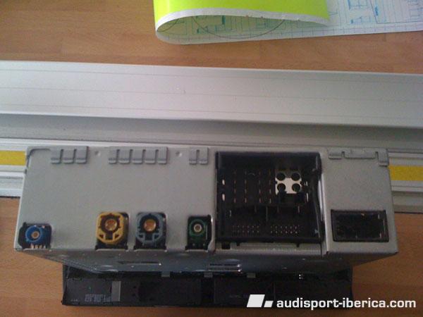

HESTILO Publicado 10 de Enero del 2010 Denunciar Publicado 10 de Enero del 2010 javiii, qué quieres que te diga que no te hayan dicho ya. Pues eso, ole, ole y ole!!!! Tan solo un favor, te agradecería unas fotos a la parte posterior de la unidad de radio, el lector de tarjetas y DVD y a la pantalla de 7" porque según tengo entendido, en los navegadores 3G ya viene incluida una toma FBAS verde de entrada de vídeo en la Head Unit para poder poner cámara trasera y/o TV. Responder
ALF_16 Publicado 10 de Enero del 2010 Denunciar Publicado 10 de Enero del 2010 Para sujetar el cableado pilla cinta de tela, y asi dara menos vibraciones y qda más ordenado. Para la unidad, ya q no tienes guias, pilla algun tipo de aislante para q qde sujeto pero q permita respirar un poco y se refresque xq tiene q dar bastante calor en la zona en la q esta. Pillar otra consola? Lo he mirado en el etka y te va a dar miedo el precio q piden. Responder

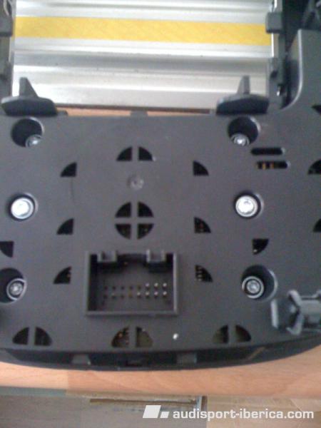

javiii Publicado 10 de Enero del 2010 Autor Denunciar Publicado 10 de Enero del 2010 javiii, qué quieres que te diga que no te hayan dicho ya. Pues eso, ole, ole y ole!!!! Tan solo un favor, te agradecería unas fotos a la parte posterior de la unidad de radio, el lector de tarjetas y DVD y a la pantalla de 7" porque según tengo entendido, en los navegadores 3G ya viene incluida una toma FBAS verde de entrada de vídeo en la Head Unit para poder poner cámara trasera y/o TV. Claro! te pongo fotos de todo, mírate los esquemas que colgué lo mismo encuentras ahí algo, yo ahora la prioridad es este tema, pero en el futuro seguro que acabo montando la TV y la cámara. Conectores unidad principal MMI 3G: Responder

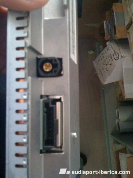

javiii Publicado 10 de Enero del 2010 Autor Denunciar Publicado 10 de Enero del 2010 Conectores pantalla 7" Responder

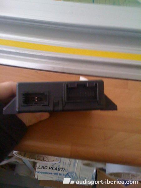

javiii Publicado 10 de Enero del 2010 Autor Denunciar Publicado 10 de Enero del 2010 Conectores unidad de radio 3g: Responder

javiii Publicado 10 de Enero del 2010 Autor Denunciar Publicado 10 de Enero del 2010 Para sujetar el cableado pilla cinta de tela, y asi dara menos vibraciones y qda más ordenado. Para la unidad, ya q no tienes guias, pilla algun tipo de aislante para q qde sujeto pero q permita respirar un poco y se refresque xq tiene q dar bastante calor en la zona en la q esta. Pillar otra consola? Lo he mirado en el etka y te va a dar miedo el precio q piden. Gracias alf, la cinta de tela la tengo ya en camino El precio me lo imaginaba.... :ranting2: aún así dame el susto por curiosidad...en este pc no tengo el ETKA. Seguramente optaré por lo que dices, buscaré la forma de sujetar como sea la unidad... el tema de la ventilación también me preocupa un poco, espero que pueda ventilar todo bien Responder

HESTILO Publicado 11 de Enero del 2010 Denunciar Publicado 11 de Enero del 2010 Muy buenas esas fotos. Pues sí, ahí tienes tu entrada de vídeo FBAS verde. Toda una ventana a futuras ñapas. Parece ser que sí es cierto que en los 3G viene de serie. Creo que me expliqué mal, yo ya lo tengo. Tan solo quería ver si era cierto lo que había oído por otros foros. En cuanto a lo de quitar la protección de las centralitas, vete preguntando porque seguramente te toque hacerlo. Se suelen bloquear para evitar la venta de componentes robados. Responder
javiii Publicado 13 de Enero del 2010 Autor Denunciar Publicado 13 de Enero del 2010 Bueno, hoy me han llegado algunos cables, me salía más barato comprar un adaptador para un Parrot de no se que modelo de Ford, que comprar los conectores quadlock en Audi, así que así lo he hecho (de paso algunas conexiones ya estarán cableadas así que me las ahorro ). También he pedido aquí otro quadlock y algunas cosas más, basicamente tengo que fabricarme un cable que lleve por un lado un quadlock macho que conectará a la instalación del coche y por el otro lado, dos quadlock hembra (uno para la radio y otro para la unidad principal mmi) Estoy a la espera aún de la fibra de kufatec y de algunos conectores y cables más que pedí en recambios. Responder
