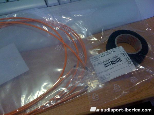

javiii Publicado 14 de Enero del 2010 Autor Denunciar Publicado 14 de Enero del 2010 Y llegó la fibra óptica y la cinta de tela Ya sólo me falta el pedido del concesionario y puedo empezar a cablear Responder

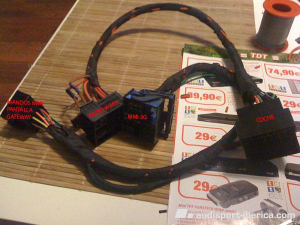

javiii Publicado 17 de Enero del 2010 Autor Denunciar Publicado 17 de Enero del 2010 Vamos avanzando... Ya tengo la primera parte del cableado hecha: El conector que se ve a la izquierda lo he puesto para poder separar el cable en varias piezas, y así sea más fácil en futuro el poder desmontar cualquier cosa, a ese conector engancharé el cableado que viene del panel de teclas MMI (7 pines), la nueva pantalla de 7" (sólo para alimentación) y el cable con la señal DIAG. 1 que sacaré del gateway que está detrás de la guantera. Creo que para el fin de semana que viene puedo probarlo... <_< Responder

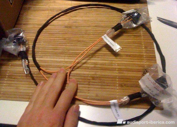

javiii Publicado 24 de Enero del 2010 Autor Denunciar Publicado 24 de Enero del 2010 El montaje tendrá que esperar ya que en recambios ha faltado el cable de pantalla (el de los 100€ ), según me han dicho no lo tienen en Audi España y tienen que enviarlo directamente desde Alemania, por lo que tardará un poco más... En fin, esperaremos. Mientras os pongo fotos de todo el cableado terminado: El anillo de fibra óptica: Los conectores van embolsados para que no se ensucien, es importante, ya que si la luz no puede pasar bien por el cable de fibra óptica tendremos un problema. Responder

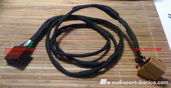

javiii Publicado 24 de Enero del 2010 Autor Denunciar Publicado 24 de Enero del 2010 Cable para el panel de teclas, que a su vez va conectado mediante un conector al resto del cableado, lo he hecho para facilitar su posterior desmontaje. Responder
javiii Publicado 24 de Enero del 2010 Autor Denunciar Publicado 24 de Enero del 2010 Cable para alimentación de la pantalla de 7" y la señal DIAG.1 (rotura de anillo) del gateway, en el otro extremo se conecta de nuevo al resto de cableado. Responder

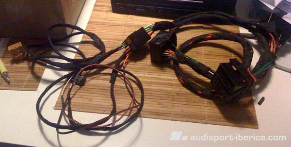

javiii Publicado 24 de Enero del 2010 Autor Denunciar Publicado 24 de Enero del 2010 Y por ultimo, todo unido A ver si no se demora mucho el cable que me falta y puedo montarlo. Responder
