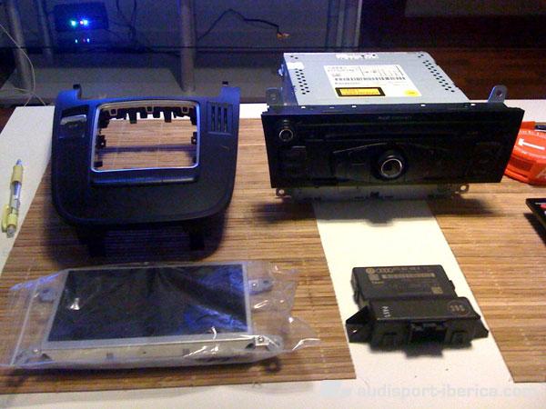

javiii Publicado 26 de Enero del 2010 Autor Denunciar Publicado 26 de Enero del 2010 Hombre el precio va a salir mucho más barato que de casa, creo que no llego a los 1000€ gastados.... pero comprando piezas de segunda mano por ebay.de Eso si, las horas que llevo echadas....pfffffffff....hay poca información en la red sobre este tema. Espero que quede todo reflejado en este hilo y así más gente lo pueda montar sin tener que ir recopilando información de un sitio y de otro. A ver si llega el cable que me falta y lo monto!! Responder

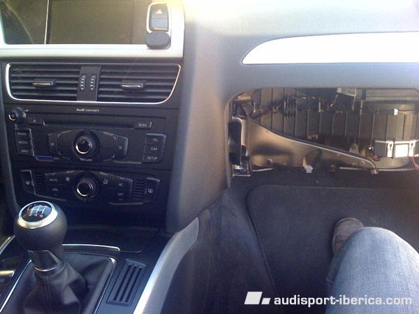

javiii Publicado 28 de Enero del 2010 Autor Denunciar Publicado 28 de Enero del 2010 Buenas de nuevo, me llena de orgullo y satisfacción decir que he montado todo esta tarde. Vamos por partes, empezamos desmontando la guantera: Responder

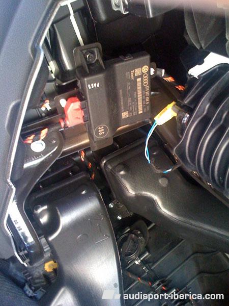

javiii Publicado 28 de Enero del 2010 Autor Denunciar Publicado 28 de Enero del 2010 Al quitar la guantera, ya tenemos acceso al gateway: He desconectado los pin 10 y 20 que corresponden a la conexión CAN de la radio, y en su lugar he conectado la señal DIAG.1 (rotura de anillo) en el pin 10, y el conector con la fibra óptica. También he cambiado el gateway por el que lleva la conexión para fibra. Responder

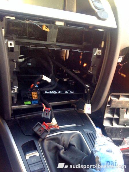

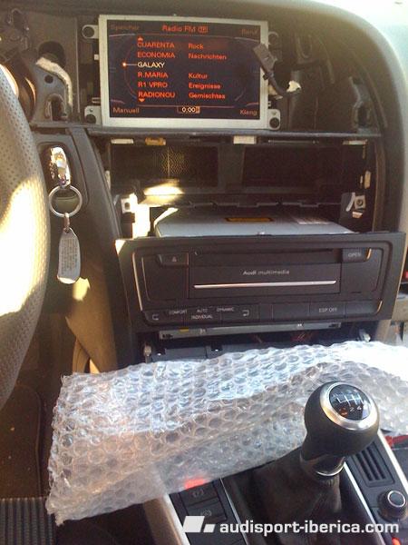

javiii Publicado 28 de Enero del 2010 Autor Denunciar Publicado 28 de Enero del 2010 Aqui "vaciando la consola central" y conectando los adaptadores que me fabriqué Responder
javiii Publicado 28 de Enero del 2010 Autor Denunciar Publicado 28 de Enero del 2010 He cambiado la pantalla y el panel de mandos MMI, también he conectado la unidad de radio y la unidad principal del mmi 3g. Tras todo esto, he decidido probarlo y este ha sido el resultado: :laugh: :laugh: funciona!!! Todas las funciones van correctamente, radio, altavoces, navegador, mp3s en la SD, etc... En la foto se puede observar que el mmi venía en alemán, cosa que se puede cambiar facilmente con el menú. Responder

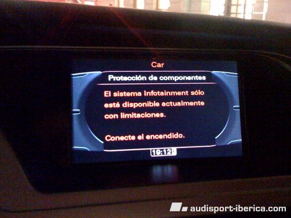

javiii Publicado 28 de Enero del 2010 Autor Denunciar Publicado 28 de Enero del 2010 (editado) Perooooo Tras arrancar el coche, ocurrió lo inevitable: Protección de componentes, es la protección que Audi pone a algunas unidades (navegadores, climatizadores, etc...) para evitar el tema de robos. Esto sólo se puede solucionar con una visita al concesionario, así que ya he llamado a ver si mañana me lo pueden desbloquear. Editado 28 de Enero del 2010 por javiii Responder

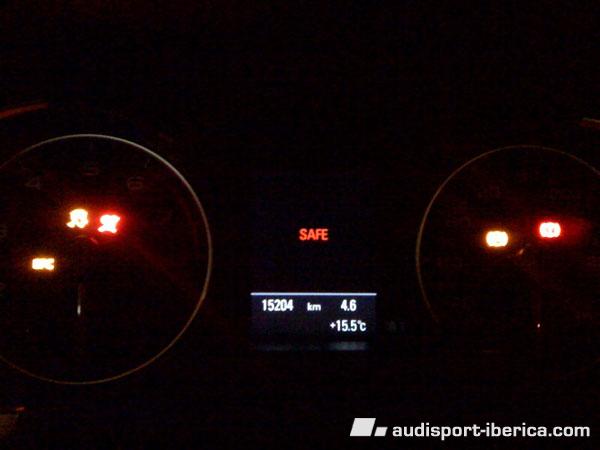

javiii Publicado 28 de Enero del 2010 Autor Denunciar Publicado 28 de Enero del 2010 Al entrar el coche en modo protección de componentes, te desactiva un monton de cosas y aparece en el fis SAFE: Lo curioso es que te deja usar el navegador, pero por ejemplo no te deja usar el climatizador... Despues he echado un vistazo con el VAG-COM, y he codificado correctamente el nuevo gateway, y he borrado errores, los errores que han quedado han sido basicamente los de la protección de componentes, que espero solucionar en breve. Responder

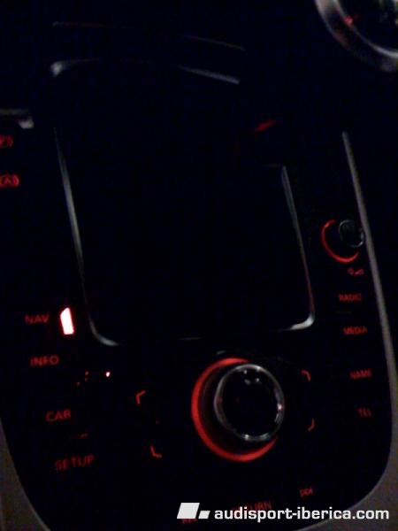

javiii Publicado 28 de Enero del 2010 Autor Denunciar Publicado 28 de Enero del 2010 El panel de mandos MMI, ya con poca luz... Responder

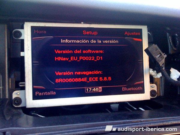

javiii Publicado 28 de Enero del 2010 Autor Denunciar Publicado 28 de Enero del 2010 Me he llevado una grata sorpresa al descubrir que mi unidad mmi 3g incluye bluetooth (yo pensaba que no), por lo que basicamente sólo tengo que conectar los microfonos del plafón central para que funcionen Una foto de la versión del MMI donde se abajo la opción bluetooth: Responder
