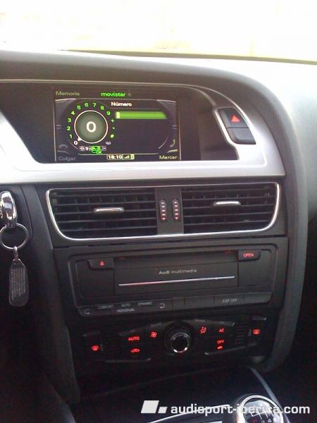

javiii Publicado 30 de Enero del 2010 Autor Denunciar Publicado 30 de Enero del 2010 Buenas, tras la visita al conce, ya tengo todo operativo 100% El bluetooth: Responder

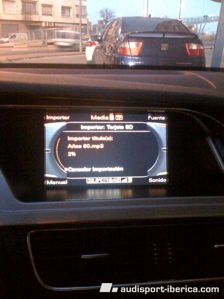

javiii Publicado 30 de Enero del 2010 Autor Denunciar Publicado 30 de Enero del 2010 Aqui importando musica de la tarjeta SD al disco duro. Responder

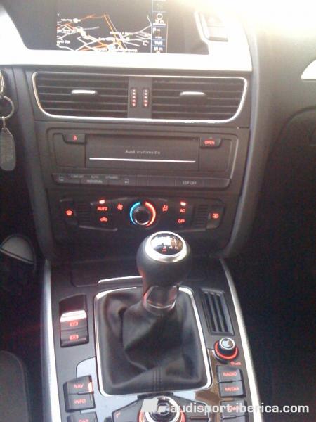

javiii Publicado 30 de Enero del 2010 Autor Denunciar Publicado 30 de Enero del 2010 Una vista de todo, con el navi enchufado: Se puede apreciar que la unidad está un poco sacada hacia fuera, esto es lo que comentaba que tengo que solucionar... Responder

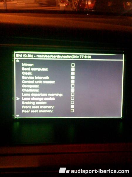

javiii Publicado 30 de Enero del 2010 Autor Denunciar Publicado 30 de Enero del 2010 Y aquí el menú oculto del MMI 3G...ya he desbloqueado el video en movimiento. He probado a reproducir un DVD de video y todo perfecto. También me he dado cuenta de un inconveniente, el climatizador que llevo no es compatible con MMI 3G, bueno, lo es a medias. El climatizador funciona, en la pantalla del MMI veo la temperatura abajo en pequeño, pero cuando muevo la ruleta no se ve en la pantalla en grande (como hacía antes), que tampoco es un gran problema, lo que pasa que cuando toco los botones para cambiar los aireadores, etc, tampoco veo nada, así que estas funciones no las puedo controlar ahora mismo. Solución: cambiar el climatizador por un MY2010... miraré a ver si lo encuentro por ebay... También me gustaría cambiar la codificación del navi con VCDS, el problema es que no tengo el label, si alguien lo tiene que lo diga!! un saludo! Responder
