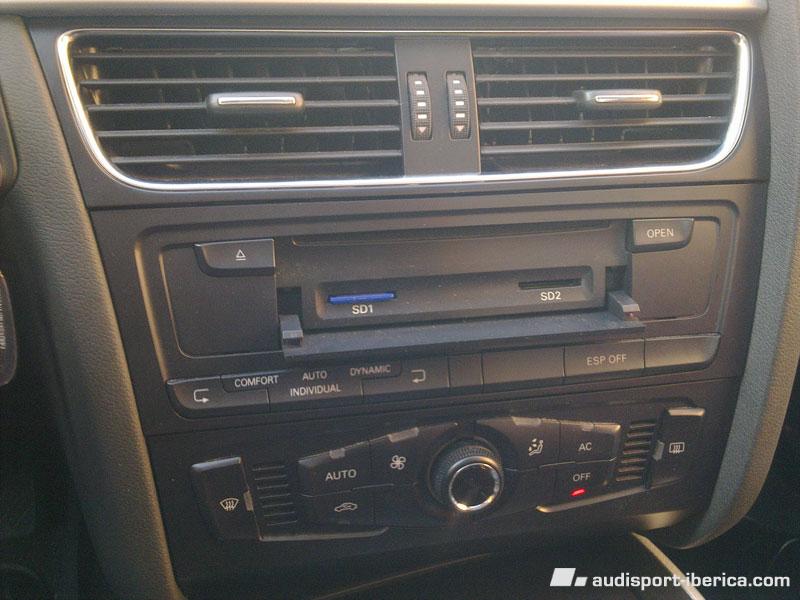

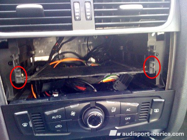

javiii Publicado 10 de Febrero del 2010 Autor Denunciar Publicado 10 de Febrero del 2010 Buenas! Despues de un tiempo en silencio, os cuento como llevo el tajo. A partir de una consola 1 din que tenía en el trastero de mi antiguo a3, y con la dremel en mano, he ido recortando hasta dejar esto: Responder

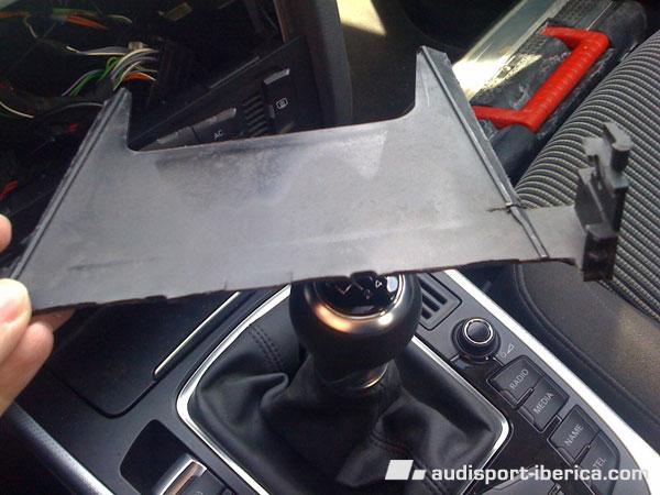

javiii Publicado 10 de Febrero del 2010 Autor Denunciar Publicado 10 de Febrero del 2010 Y aquí una foto con la pieza atornillada al hueco original del coche: Ahora el MMI encaja perfectamente en la consola, los salientes que he marcado en rojo encajan perfectamente en las pestañas del MMI, por lo que cuando apretas el MMI hasta el final de la consola, llega un momento que hace CLIC y se queda encajado. Para sacarlo hay que usar las pinzas originales, ya no hacen falta los tornillos de la concert. El resultado es perfecto, ya enseñaré fotos de todo montado. La única pega es que ahora el módulo de radio no me cabe debajo... pero de todas formas lo iba a llevar a su sitio original (el maletero), ya que según he comprobado se calentaba mucho todo el conjunto, así que ahora estoy a la espera del cableado de fibra óptica largoooo para llevar los cables hacia allí. Con suerte este fin de semana lo tengo todo listo. Responder

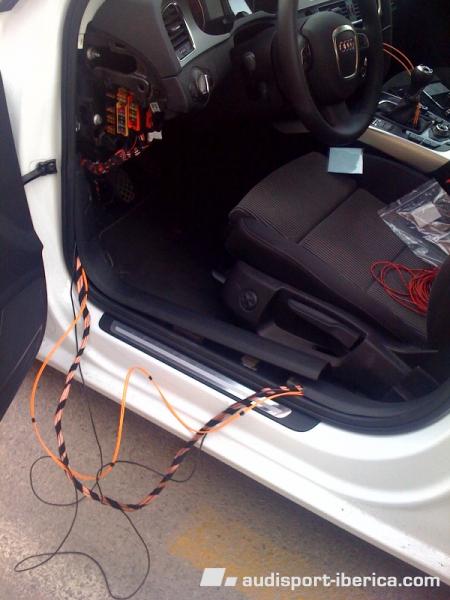

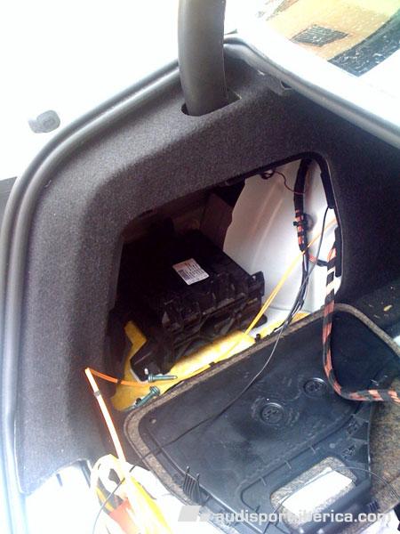

javiii Publicado 19 de Febrero del 2010 Autor Denunciar Publicado 19 de Febrero del 2010 Finalmente el tema del clima me temo que no queda otra que cambiar la unidad si quiero ver los controles en la pantalla, de momento veo la temperatura y con eso me apaño, la verdad es que siempre lo llevo en AUTO. En cuanto encuentre alguna unidad 3G a un precio razonable lo cambiaré... Como ya comentaba he montado la unidad de radio en el maletero, en el lado izquierdo, he pedido el soporte para el media rack y he puesto ahí la unidad de radio, en su sitio. He cableado los altavoces hasta ahí, la fibra óptica y la famosa señal diag 1 que es el cable negro que se ve en las fotos. Aqui pasando los cables al maletero: Responder
javiii Publicado 19 de Febrero del 2010 Autor Denunciar Publicado 19 de Febrero del 2010 ¿asientos? Responder

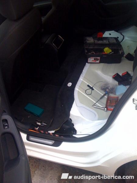

javiii Publicado 19 de Febrero del 2010 Autor Denunciar Publicado 19 de Febrero del 2010 Y aqui ya los cables en el maletero con el media rack presentado Responder

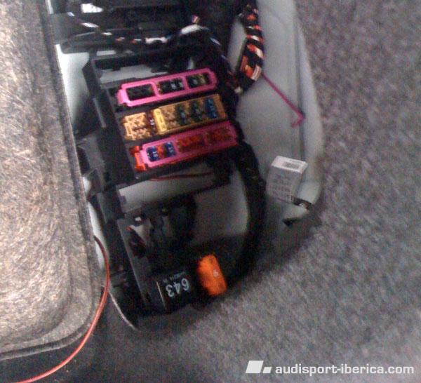

javiii Publicado 19 de Febrero del 2010 Autor Denunciar Publicado 19 de Febrero del 2010 Y aqui de donde he sacado la corriente, he cogido el mismo fusible que aparece en el Elsa para este fin, para que quede lo más OEM posible. El fusible amarillo es el mio, de 20A: Y ya sólo me falta el cable de antena, que lo tengo sacar del amplificador de antena del pilar D (que es el que esta justo arriba del media rack, vamos que está bastante cerca), interesaba más esto que hacer un prolongador desde la consola central. un saludo! Responder

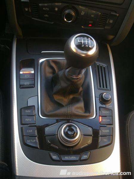

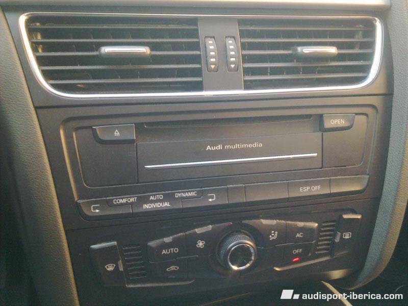

javiii Publicado 21 de Febrero del 2010 Autor Denunciar Publicado 21 de Febrero del 2010 gracias a todos por las felicitaciones Os enseño unas fotos de hoy, ya todo montado y funcionando 100% La botonera, tengo que acostumbrarme a ella, muchas veces aún se me va la mano a donde iba la radio antes Responder
