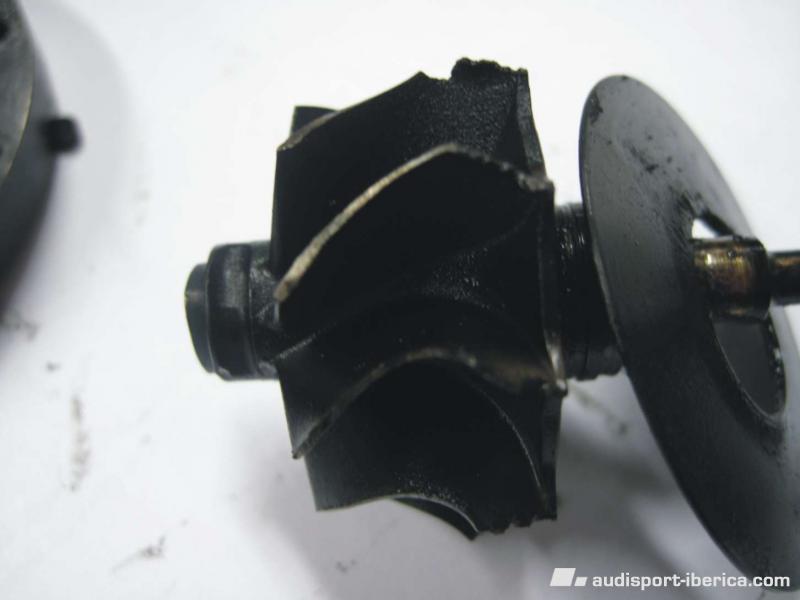

Al final lo tuve que arreglar allí porque necesitaba el coche.
Les pedí las piezas y me dieron en una caja el turbo despiezado, una pieza con dos molinos y sujetadas por un tubo (no muy grande, debe ser el turbo) estaba rota o más bien las pestañas estaban rotas. Y luego un tubo curvo, que parece ser que es donde va la otra pieza más pequeña que estaba bien.

Pues eso era lo que me pasaba, te lo hacía, apagabas encendias y todo normal... y al final según los de la audi, era el turbo, paso una imagen de una de las piezas que me han cambiado, igual no se percibe bien la parte que esta comida...
