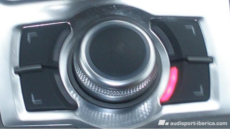

Hola, quisiera desmontar el boton del MMI ya que esta bastante deteriorado, El tema es que no se como va, no se si tirando directamente de el sale para arriba.¿ Alguien lo ha quitado?
Gracias
Gracias
Tirando hacia arriba sale, pero está bastante duro, salvo que tengas roto el enganche. Se puede llegar a romper al tirar, pero si lo vas a cambiar.... Comprobar que algún pequeño trozo no caiga debajo, cerca de la circuitería. Aspirar o retirar con mucho cuidado esos trocitos.
Para colocar sólo hay que empujar, encaja fácil y ya está.
es que no se si cambiarlo ya que esta bastante peladillo , no se si se aprecia bien en las fotos. Segun ETKA vale unos 20 eurillos.
Yo lo cambié por rotura y fueron unos 16 ó 18 euros, con el descuento. Me quedé de piedra, porque es un simple botón, ni circuitería ni nada.
