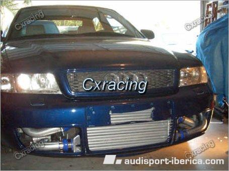

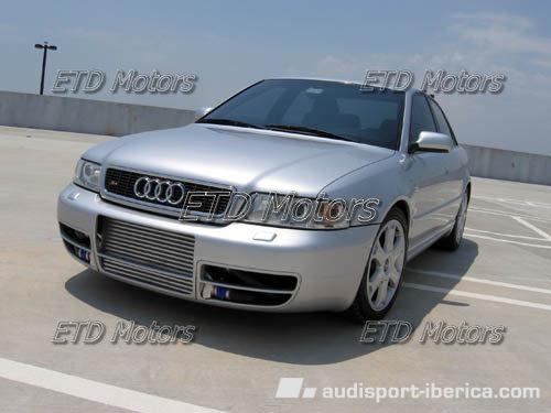

TXUSS-S4 Publicado 9 de Enero del 2010 Autor Denunciar Compartir Publicado 9 de Enero del 2010 yo veo un problema en el frontal la defensa tapa el intercooler de arriba casi pos completo en el sito de la matricula es cierto q se puede montar una matricula lateral al estilo alfa o evo pero no me parece nada bonitoos cuelgo fotos Responder Enlace al comentario Compartir en otros sitios web More sharing options...
TXUSS-S4 Publicado 9 de Enero del 2010 Autor Denunciar Compartir Publicado 9 de Enero del 2010 EL AIRE Q PASA POR LA PARTE DE ARRIBA NO ENFRIA O ESO CREO Responder Enlace al comentario Compartir en otros sitios web More sharing options...
guzman Publicado 9 de Enero del 2010 Denunciar Compartir Publicado 9 de Enero del 2010 yo veo un problema en el frontalla defensa tapa el intercooler de arriba casi pos completo en el sito de la matricula es cierto q se puede montar una matricula lateral al estilo alfa o evo pero no me parece nada bonitoos cuelgo fotos Me parece que solo esta aprobado para ciertas marcas ,el poner una matricula lateral ,ya que sale asi de la casa por ejemplo Alfa ,lo demas modelos que la lleva frontal ,no puede hacerse el ponerla lateral saludos Responder Enlace al comentario Compartir en otros sitios web More sharing options...
pabloV6 Publicado 10 de Enero del 2010 Denunciar Compartir Publicado 10 de Enero del 2010 PabloV6,los tubos no creo que sea un tema complicado de hacer...Seguro que en cualquier taller de rectificados o caldereria te los hacen en un plis por poco montante economico...En cuanto a la calidad...Los de EE.UU hablan bien...A ver si lo localizo el Ebay y te pongo la ref exacta de lo que ellos montan y vemos como es el IC en realidad y nos comenta tu opinion :crying_anim: Un saludo.Portugues. lo de los tubos hasta uno mismo se lo puede hacer con tubo recto y codos de silicona, eso es lo de menos, supongo que el IC que comentas de ebay es como el que ha puesto TXUSS, lo he visto miles de veces, pero por lo que me comento un amigo que en vez de ese cogio 2 de la misma marca y los moto y luego monto el de ETS dice que la deferencia era grande, me suena que 20 grados menos que el de Ebay, asi que vale la pena gastarse algo mas yo veo un problema en el frontalla defensa tapa el intercooler de arriba casi pos completo en el sito de la matricula es cierto q se puede montar una matricula lateral al estilo alfa o evo pero no me parece nada bonitoos cuelgo fotos Yo pensaba como tu, que como la parte de arriba va tapada no haria mucho pero parece que igual trabaja muy bien, aunque yo si lo monto pues agrandaria algo la boca para que le diera mas aire. El tema de la matricula es como funcion españa, pasas por caja para homologar y ya esta Responder Enlace al comentario Compartir en otros sitios web More sharing options...

Portugues Publicado 10 de Enero del 2010 Denunciar Compartir Publicado 10 de Enero del 2010 Hoimbre pablo...Yo tengo claro que pondria dos en vez de uno...Me parece que a parte de quedar mas estetico,al final dos tienen mas superficie que el central,y llevas menos tuberia,por lo que el aire entrara mas frio. La matricula en el lateral...Yo me olvidaria de pagar 400e porllevar la pequeña... Un saludo.Portugues. Responder Enlace al comentario Compartir en otros sitios web More sharing options...
Desfase Publicado 10 de Enero del 2010 Denunciar Compartir Publicado 10 de Enero del 2010 El problema del IC frontal es que tienes que prescindir del ventilador del AC, y eso en verano parado en un atasco o circulando despacio se nota... Aunque ésto sólo será problema para algunos! El problema de los laterales es la canalización del aire. Si habeis desmontado el paragolpes, o al menos las rejillas delanteras vereis lo "mal hecho" que está. Cuando vas montando el paragolpes ves una perfecta canalización desde las tomas de aire laterales del paragolpes, pero cuando les llega el turno a los antinieblas... TOCHO!! Va atornillado tapando casi toda la entrada de aire, que ya de por si es justa... Responder Enlace al comentario Compartir en otros sitios web More sharing options...
