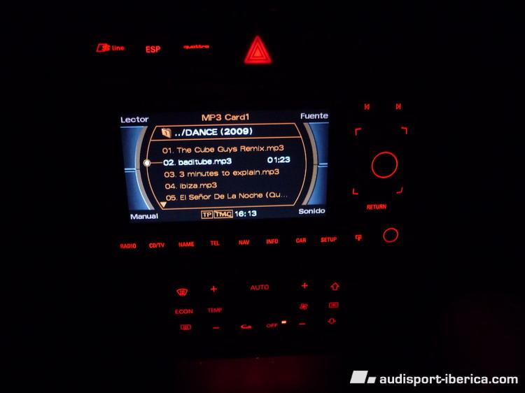

Freestylero Publicado 8 de Enero del 2010 Denunciar Publicado 8 de Enero del 2010 (editado) breve introduccion para quitarnos de males: me imagino sabras de las compatibilidades y q puesto nuestros culo huevos llevan canbus 1.6 solo valen los rns-e del 2004 por enciam de ese año tendras entre el fallo de luces otros cuantos como q se apague a la hora, q no se apague al sacar la llave, vamos q no sabe q el coche esta encendido y siempr epensara esta apagado volviendo a tu tema: dices q no se enciende el boton mmi pero si los de radio, tel...etc te pongo una foto del mio de noche Editado 8 de Enero del 2010 por Freestylero Responder
davidtdi Publicado 10 de Enero del 2010 Autor Denunciar Publicado 10 de Enero del 2010 No Roberto,es justo al contrario se me enciende la luz que està debajo de la ruleta de seleccion,el resto no se ilumina.El fallo de apagarse cuando pasa una hora y que cuando sacas la llave se apague tambien los tengo. Podria ser entonces que el navegador no es de 2004,pero pienso que de alguna manera podria solucionar por lo menos lo de la iluminacion,no?? Nadie mas sabe nada?? Responder
