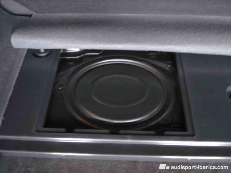

Nes37 Publicado 16 de Febrero del 2010 Denunciar Publicado 16 de Febrero del 2010 Rescato este hilo porque ayer, aprovechando la revisión de los 30.000, me revisaron el tema de las vibraciones del subwoofer. Me han dicho que con la máquina de diagnosis le daba un error en un apartado en relación con el sonido/radio y me van a cambiar el amplificador . Yo creía que el problema en sí era el propio altavoz, no algo relacionado con el amplificador. No se, cuando me lo cambien ya os contaré, a ver que pasa. Luego busco la referencia que me han dado del aparato por si alguno la podéis buscar en el etka a ver exactamente a qué se refieren. Un saludo :ranting2: Responder
Nes37 Publicado 16 de Febrero del 2010 Denunciar Publicado 16 de Febrero del 2010 Os paso la referencia del aparato que me van a cambiar. A ver si alguien es tan amable de especificarnos exactamente de qué se trata. Yo me imagino que se refieren a la etapa de potencia, la que llevamos atrás, en la parte izquierda del maletero. 8TOO35223J No me han pasado los datos del error que le daba el aparato de diagnosis. Con respecto al problema en sí (vibraciones del subwoofer), me llama la atención que pueda ser un problema del amplificador, porque el resto del equipo suena bien, con potencia y sin distorsión. Sólo es el sub lo que vibra. Salvo que sea un problema de que no filtre bien o tenga mal el corte de frecuencias para el sub. Bueno, pronto saldremos de dudas. Mientras si alguien nos puede decir a qué se corresponde la referencia se lo agradezco. Un saludo a todos :ranting2: Responder

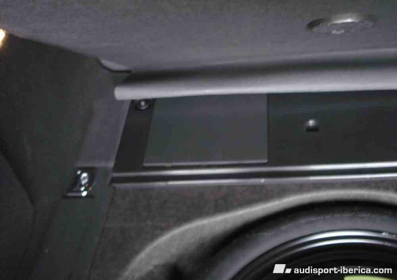

pacoalvarez135 Publicado 16 de Febrero del 2010 Denunciar Publicado 16 de Febrero del 2010 ya que subes el hilo, estaba harto de buscar el subwoffer, lo habia leido y no me acordaba, por lo que decis que esta en el maletero, pues yo he sacado la rueda de repuesto y alli nada mas que veo una cajita con alguna herramienta y debajo la bateria mas grande que el demonio, pero no he visto nada parecido a un altavoz. Ya lo bicheare mejor. Responder

Berto84 Publicado 17 de Febrero del 2010 Denunciar Publicado 17 de Febrero del 2010 El sub-grave no está junto a la rueda de repuesto. Esta en un hueco cerca de los asientos (al menos en el B&O). Al levantar el tapizado aparece la tapa (imagen 1). Y una vez sacada aparece el sub (imagen 2). El B&O suena bien, pero la verdad me esperaba bastante más de el. No se cómo sonara el ASS en el SB, abría que escucharlo para poder opinar. Responder
