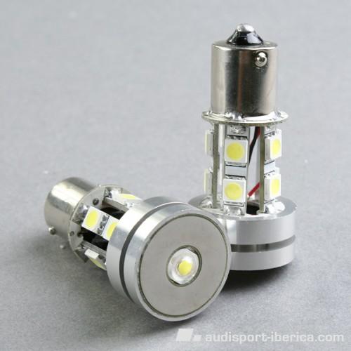

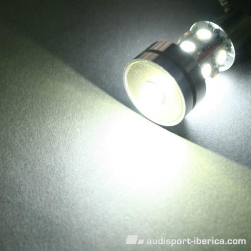

Buenas a todos! El otro día probé de cambiar la bombilla del maletero. No sigue la iluminación del resto del coche, ya que todo esta en led, però es una buena solución para tener más luz en el maletero. La bombilla en cuestión a poner es la w16w, no da fallo, no se calienta como para derretirse el portalámparas, cabe en el portalámparas, excepto que no cabe la tapa negra de detrás. No he hecho fotos, pero el cambio es importante. Esta bombilla es la que llevais en la luz de freno de los pilotos traseros restyling. El precio en Norautos y Audi es exagerado 3€/bombilla, pero si buscais un poco en algun taller de barrio, las encontrareis más baratas. A mi me costaron 0,80€/bombilla y las podía comprar de manera individual, que en Norauto debes comprar la pareja 6€/pareja.
Bueno, espero que alguien se anime, no os arrepentiréis!
FOTO W16W
Si os fijais, la bombilla por la parte de la conexión es igual igual a la w5w.
Saludos!!

comentar que yo segui los pasos del brico de mingobustiy la verdad que el cambio de luz fue brutal. La bombilla no es barata, pero la verdad que merece mucho la pena por la luz que da.
Eso si, para hacer el brico hay que ser un poco mañas, solo un poco, y acabar con un soldador para hacer las conexiones al capuchon de base, pero muy aconsejable a intentarlo.
Como mucho, te puedes cargar el capuchon de audi, me refiero a donde va insertado la bombilla y la tapa negra. Si te lo cargas, me imagino que te puedes pillar otro en recambios para volver a la antigua configuracion y ya esta, asunto resuelto.
Lo de mingobusti no da error en el FIS ni nada, va como la seda.

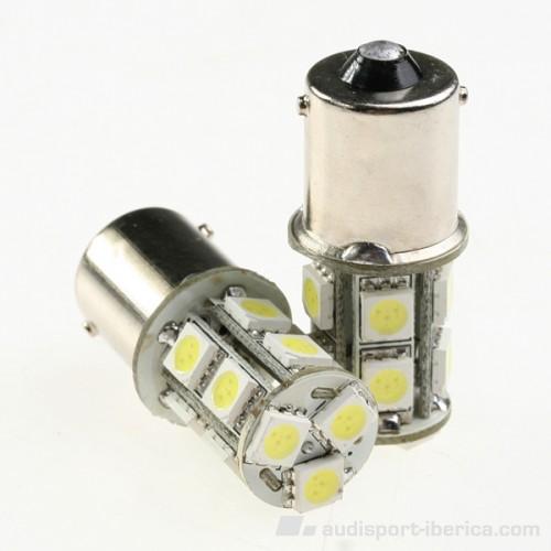

Las diurnas del norauto apagadas se ven blancas, a las que me refiero son unas de 13leds con 13w que llevaba y encendidas quedaban muy bien pero apagadas se veian amarillentas, estas son las que digo:

Hombre, la de serie es amarilla, y las que he puesto son blanquitas. A ver si te las enseño :thumbsup:
