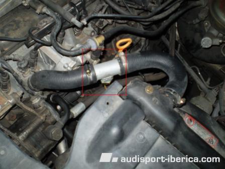

pues este es el apaño, como se calienta antes de la parte superior le pusimos otro termostato que hace saltar la pirmera velocidad a unos 50º y la segunda a lo normal, creo que es como esta, segun me dijo el mecanico.

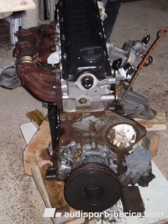

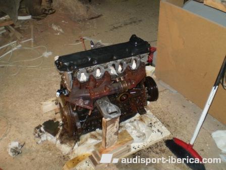

y aqui el motor que pille, un poco sucio pero lo deje muy limpio, g g g

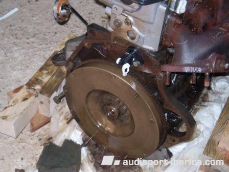

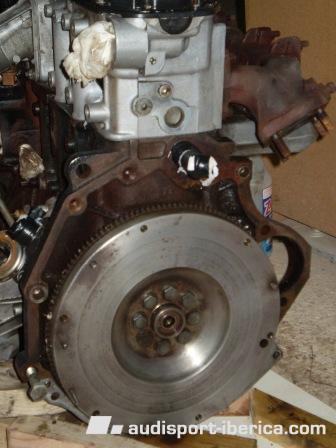

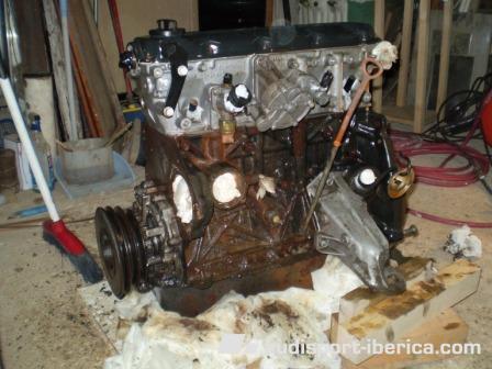

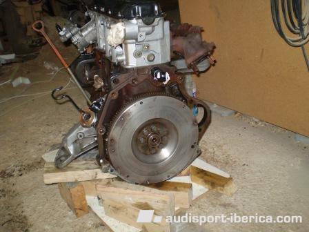

mas foticos, si alguien nunca lo ha visto fuera de su vehículo ,ese es un 2.3,
