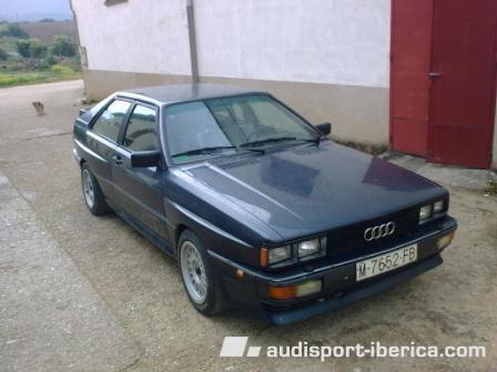

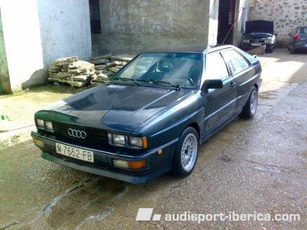

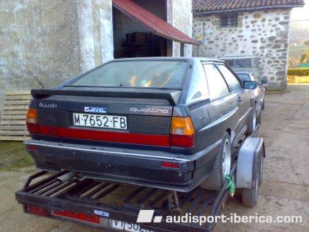

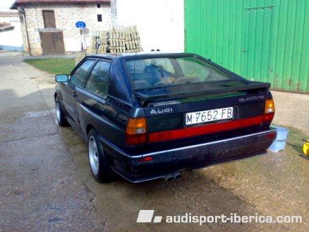

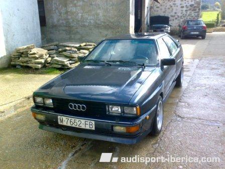

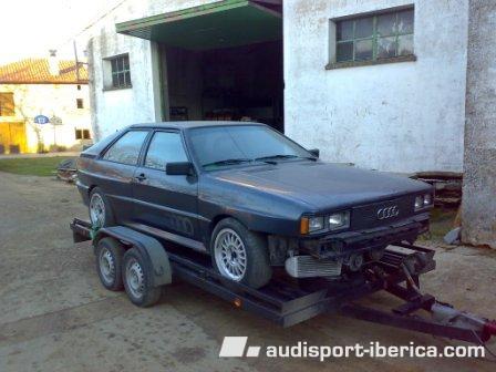

arriagromotor Publicado 8 de Enero del 2010 Autor Denunciar Compartir Publicado 8 de Enero del 2010 BUENAS TARDES EL COCHE LO PRESENTO UN AMIGO EN EL FORO HACE MAS O MENOS UN AÑITO ESTA EN LA PAG 11 JUSTO CUANDO LLEGO A CASA SIN BAJARLO DEL CARRO. DESPUES DE MUCHO SUFRIMIENTO LLEGO EL DIA DE DISFRUTE AUNQUE TODABIA FALTAS BASTANTES RETOQUES PARA DEJARLO TERMINADO POR COMPLETO. EN PARTE MECANICA FALTA MIRAR CREO QUE SERA LA VALBULA DE DESCARGA PORQUE EL COCHE NO SOPLA MAS DE 0´6 BARES Y MIRAR PORQUE SE QUEDA FRENADO CUANDO ESTA MUCHO TIEMPO PARADO. Y DE PARTE DE CHAPA UNA BUENA PINTADA. Responder Enlace al comentario Compartir en otros sitios web More sharing options...
arriagromotor Publicado 8 de Enero del 2010 Autor Denunciar Compartir Publicado 8 de Enero del 2010 HACERLE LE HE TENIDO CASI HACER DE TODO CORTAR DEPOSITO DE GASOLINA PARA LIMPIARLO PORQUE ESTABA POR DENTRO QUE NO TE LO IMAJINAS CEGADO POR TODAS PARTES Y LLENO DE COSTRA OXIDADA. BOMBA GASOLINA ME LA DEJO UN AMIGO PORQUE LA MIA ESTABA AGARRADA. TACOS DE MOTOR NUEVOS PORQUE LOS SUYOS ESTABAN DESTROZADOS. CABEZA DE INJECCION Y INJECTORES LLEBARLOS A REPARAR TURBO REPARADO JUNTA CULATA,BUJIAS, CABLES BUJIAS, DISTRIBUCION Y RODAMIENTOS, BOMBA AGUA, TERMOSTATO ,DELCO, ROTOR DE LA DELCO ETC ETC ETC....TODO NUEVO. BAMOS QUE ME QUEDAN POCAS COSAS PARA PONER NUEVAS Y TODABIA NO ANDA COMO TIENE QUE ANDAR. NO SOPLAAAAAAAAAAAAAAAAAAAAAA. SOLO A 0,6 AUNQUE LE CALCES EL MUELLE CON ARANDELAS.Y EL TURBO NUEVO ME TIENE DESQUICIADO. NO SE QUE HACER. Responder Enlace al comentario Compartir en otros sitios web More sharing options...
