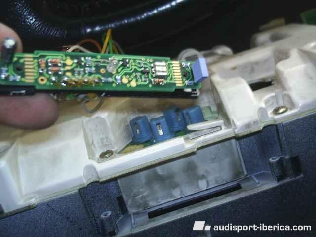

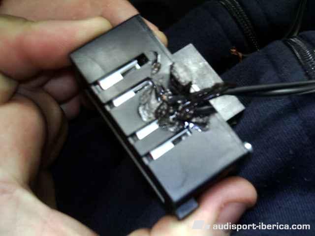

Por cierto ya e cambiado las bombillas del cuadro, son de las mas pequeñitas y las he tenido que soldar otras, de una radio vieja.
Tenia una chapucilla liada, en lugar de cambiar las dos bombillas pequeñas que iluminan la marcha seleccionada, habían puesto una grande entre medias...
He desmontado el termómetro que también estaba fundida, y a soldar de nuevo:

Lo del cuadro hubiera quedado mejor si hubieras montado bombillas semejantes a las que traia, en cualquier tienda de electronica las venden y son muy bratas, pero bueno, si a ti te vale asi pues perfecto.
S2.
Ya me parecia a mi.
S2.
Las que tenia la radio esa eran idénticas! Lo que es un error es ponerse a enredar en domingo, si no hubiera tenido esas, tendría que haber vuelto a desmontarlo mañana, la chapuza era la que tenía antes

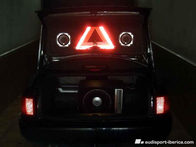

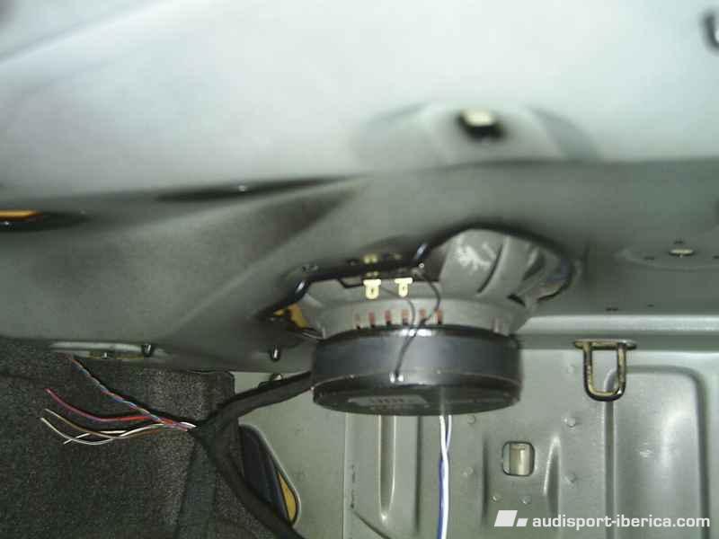

Pues una fuente pioneer con conexion ipod, salida de previos de 4voltios y amplificador de 4x50. Los altavoces de las puertas son los originales, tanto el medio como el tweter, suenan muy bien amplificados solo con la radio, los de atrás si los cambié (llevaba unos nokia autoamplificados que estaban reventados) por unos jbl 6x9 de 110w r.m.s. adaptados a la rejilla original, desde fuera parece que llevo los de fábrica. Éstos amplificados por una etapa infinity de 600w de 4 canales. En el maletero un sub JBL de 1400w, 350w rms, amplificado por una etapa JBL mono de 700w rms (va mas que sobrada, pero mejor así).
Para dar "vidilla" al maletero monté unos alpine de 45w rms a los lados del triangulo, estos movidos por la radio. También un capacitador de 1 faradio oculto en la rueda de repuesto para estabilizar la corriente (es un condensador que "amortigua" los momentos de mayor demanda eléctrica).

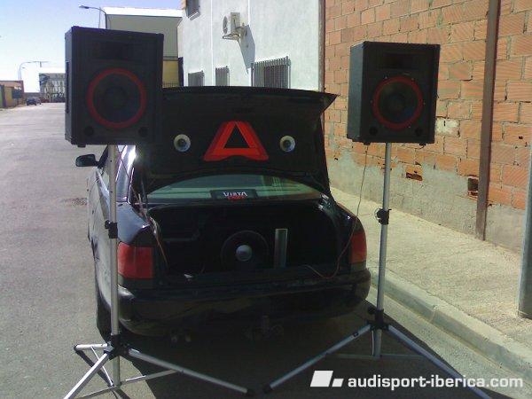

Y el alma de la fiesta son dos bafles a 8 ohmios de 175 w rms de 12" y tweter cerámico de 1" que muevo con una etapa de discoteca de 2x 200 wrms y a 220v de corriente alterna . La corriente se la da un conversor de voltaje que llevo también oculto en la rueda de repuesto. Algunos acabados del montaje no son perfectos... pero hago lo que puedo...
por supuesto el equipo de discoteca solo lo monto en ocasiones...
ves, los 6x9 en los huecos originales:
y como no se ven desde fuera:
