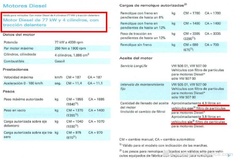

PiPeS Publicado 6 de Marzo del 2010 Denunciar Publicado 6 de Marzo del 2010 En cuanto a la cantidad de aceite: -Con DPF 4,3 Litros (Una put*da por que castrol lo comercializa en garrafas de 4L) -Sin DPF 3,8 Litros (Justito con una garrafa y guardar 200 Ml por si hubiera que rellenar durante el periodo) Yo tengo el 1.9 con DPF, y estoy casi seguro de que lleva 3,8l... pero ya me haces dudar... Mañana lo veré en el manual. Salu2 Responder
Siaükia Publicado 7 de Marzo del 2010 Denunciar Publicado 7 de Marzo del 2010 Ah pues no lo sé seguro al 100%, te pongo una captura sacada del manual Saludos Responder

PiPeS Publicado 7 de Marzo del 2010 Denunciar Publicado 7 de Marzo del 2010 Ah pues no lo sé seguro al 100%, te pongo una captura sacada del manual Saludos Pues tienes razón. No sé yo por qué tenía esa dato en mente... pero sin "ironic tone" vale también, no? P. Responder

PiPeS Publicado 31 de Marzo del 2010 Denunciar Publicado 31 de Marzo del 2010 Rescato éste post, para comentar que ayer hice el cambio de aceite, y atendiendo a lo que pone en el manual, que mi coche con DPF tiene 4,3l incluido el filtro... pues le echamos 4.1... y ya nos pasamos!!! hoy tuve que quitarle un poco... :S No sé que ostias escriben en el libro, pero me ha entrao un acojone que flipas... no era nada exagerado, pero subía un pelín de la doblez de la varilla de medir el aceite. Prefiero que vaya escaso a que vaya sobrao... ya que echar, siempre podrás echarle... pero quitar... uff. Pues yo creo que con 3,8-4l va lo justo. S. Responder
DANIATTRACT Publicado 31 de Marzo del 2010 Denunciar Publicado 31 de Marzo del 2010 El mio es un 1.9 tdi sin dpf y con la garrafa de 4l se queda justo,ni mas ni menos. Saludos. Responder
PiPeS Publicado 31 de Marzo del 2010 Denunciar Publicado 31 de Marzo del 2010 El mio es un 1.9 tdi sin dpf y con la garrafa de 4l se queda justo,ni mas ni menos. Saludos. Curioso, verdad? con dpf deberían ser 4,3 y sin dpf 3,8... A ver si mi carter es de los antiguos, aun teniendo dpf? creo que haré la consulta en la propia Audi. s2 Responder
