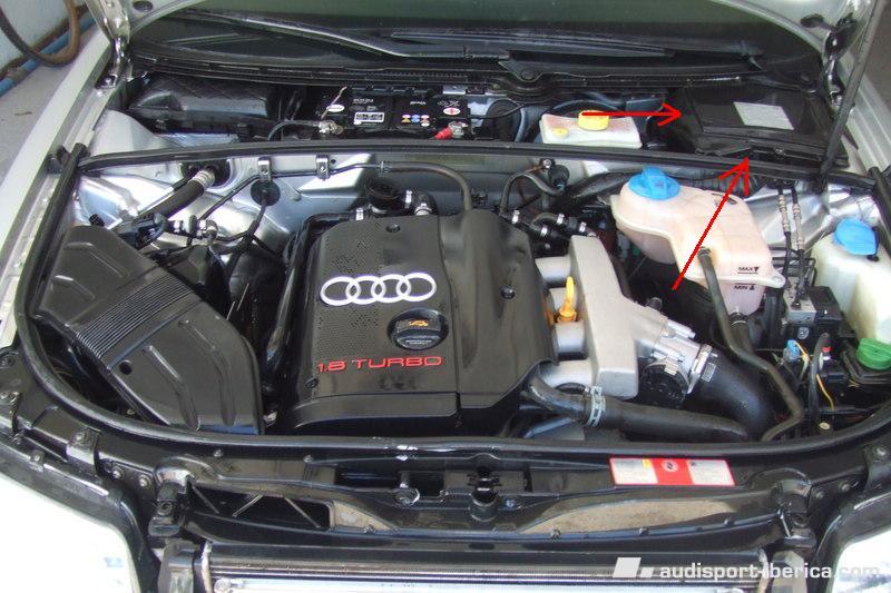

chirrito Publicado 6 de Marzo del 2010 Denunciar Publicado 6 de Marzo del 2010 El botón de los warning siempre se queda iluminado, pero no constantemente. Tiene un tiempo "marcado" pero lo desconozco. Lo suyo sería comprobar si, por ejemplo, al día siguiente antes de abrir el coche con el mando, sigue encendido el piloto. POr otro lado, más que la centralita confort, hay otras coass que pueden estar provocando ese consumo. Yo he tenido esa avería recientemente y era que me había entrado agua en la caja portarelés que hay debajo del parabrisas, en hueco del motor en el lado del conductor. El agua había producido óxido tanto en los relés como en sus conectores lo que provocaba un cortocircuito que hacía que la unidad de mando del motor se quedara siemre con alimentación aunque estuviera quitada la llave.. Puesto que ha habido más casos en el foro a los que también les ha entrado agua pero, también es cierto, que las consecuencias eran algo diferentes (presentaban problemas al arancar) te animo a que mires primero eso antes que ponerte a "tocar" la centralita confort. SALUDOS Responder
chirrito Publicado 6 de Marzo del 2010 Denunciar Publicado 6 de Marzo del 2010 Por si no me he explicado bien de dónde está ese porta relés, aqui os dejo una foto más aclaratoria. Hay que desmontar la tapa para acceder a ellos. Eso si, es conveniente, que se quede todo de nuevo bien sellado. Creo recordar que, la tapa nueva con sus tornillos no cuesta mucho dinero. SALUDOS Responder

David Rojas Publicado 7 de Marzo del 2010 Autor Denunciar Publicado 7 de Marzo del 2010 Muchas gracias Chirrito, Pues vamos a atacar ese tema ya que no hace mucho se me fue el rele de la bomba del gasoil por culpa de la humedad, asi que esta tarde voy a mirar los cosumos y ya os comento con los resultados. por cierto tienes el motor como los chorritos del oro. Responder

David Rojas Publicado 8 de Marzo del 2010 Autor Denunciar Publicado 8 de Marzo del 2010 Buenos dias amigos, Pues en mi caso creo que bad news, los dos fusibles que hay estan ok y de los tres reles al quitarlos y mirar el consumo en la bateria seguia el mismo, solo el rele 219 presentaba un poco de oxido pero lo mismo al quitarlo y al mirar el consumo por la bateria seguia igual. Lo del tema de la centralia confort, pues no se si sera ya que a la gente que se le ha estropeado, esta se volvia loca y no es mi caso o eso creo yo. Alguien sabe si existe otro rele o fusible de esta centralita que no sea los que estan dentro de la tapa lateral del volante?? Responder
