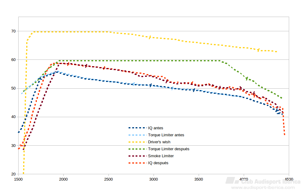

queroseno Publicado 21 de Abril del 2014 Denunciar Publicado 21 de Abril del 2014 Si no me equivoco debe ser esta gráfica: El SVBL de mi motor está en 2620, y mirando la gráfica parece que ya estaría por encima de la zona de máxima eficiencia del turbo. Si esto es así no parece que tenga mucho sentido modificar ese valor, no? Si la presión de turbo supera el valor del single, has de poner el single igual que el turbo, si no,entrará en limp mode. S2 Responder
dirtyhank Publicado 28 de Abril del 2014 Denunciar Publicado 28 de Abril del 2014 Bueno, pues después de empaparme de información todo lo que he podido (y sabido) este finde he empezado con el show. Lo primero que hice fue sacar un log de varios parámetros antes de hacer nada para tener con que comparar. Los hice acelerando a tope en 4ª desde unas 1500rpm hasta unas 4500rpm y grabando varios grupos con el VCDS. Lo más indicativo de estos logs fue la cantidad de combustible inyectado, que se apreciaba claramente como coincidía con la curva del limitador de par (en la gráfica "IQ antes" y "Torque Limiter antes"). Me decidí entonces a subir un poco el limitador de par, tal como se ve en gráfica ("Torque Limiter después"), y una vez sacados los logs ya se ve como la "IQ después" coincide casi perfectamente con la limitador de humos ("Smoke Limiter"). El Driver's Wish queda muy por encima de la película en todos los logs. Ahora toca meditar los siguientes pasos... Responder
