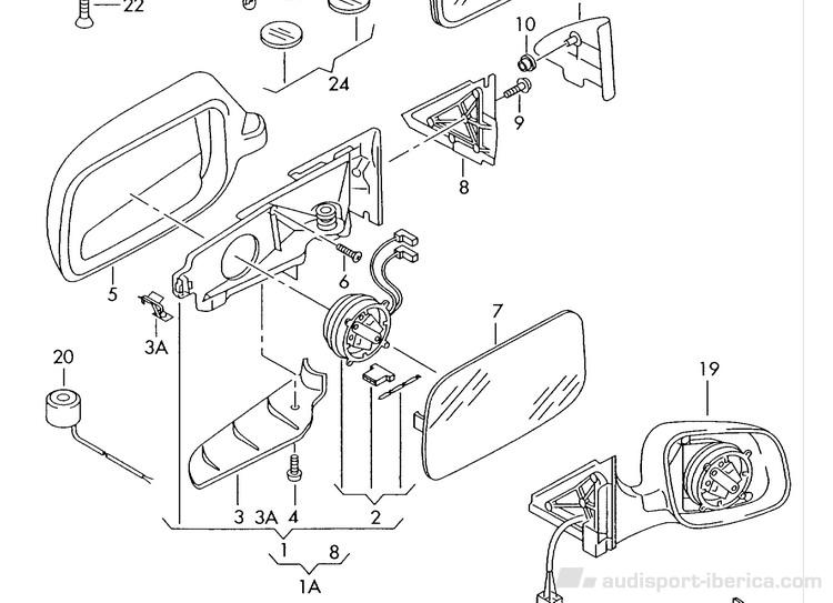

Freestylero Publicado 20 de Enero del 2010 Denunciar Publicado 20 de Enero del 2010 (editado) una pasta solo el mecanismo de cada retro unido a que luego hay q modificar por dentro nuestro pulsador de los retros para q tenga una posicion mas para plegarlos y es una movida buscar los modulos originales, estan muy cotizados pero si algo sabemso es q no hay nada imposible asi q a por ello!!!!!!!! y bully si los tienes eso lo sacas seria interesante el plegado al cerrar el coche y no como venian de fabrica girando el boton desde dentro en el esquema pongo la pieza 1 es lo q vale 160€ puede confirmarnoslo patrick Editado 20 de Enero del 2010 por Freestylero Responder

Bully Publicado 20 de Enero del 2010 Denunciar Publicado 20 de Enero del 2010 Bueno, chicos, como ha dejado Osele el gráfico efectivamente confirmo que es el número 1 que consta de su tapita inferior más los motores que conforman la estructura o base de los retrovisores. Vuelvo a repetir que son abatibles eléctricamente, con regulación del espejo también eléctrica y calefactados aunque para ello habría que comprar los cristales específicos para dicha función. Por supuesto igualmente las carcasas exteriores, aunque quien tenga los cristales y carcasas puede aprovechar las suyas. Aberto, en cuanto a fotos no tengo por haberlos ya precintado para llevarlos a Barcelona a montar por aprovechar ese cambio de instalación eléctrica al completo por el cambio de mecánica. Las referencias sí os las puedo facilitar, estas son: 8L1 858 531 HC 3FZ Alojamiento (1) 163,56 con el descuento aparte del 15% Y la otra: 8L1 858 532 HE 3FZ Alojamiento (1) 163,56... Lo que no se cual es el derecho e izquierdo por guardarlo, pero con dichas referencias es sumamente fácil saberlo. Saludos. Responder
