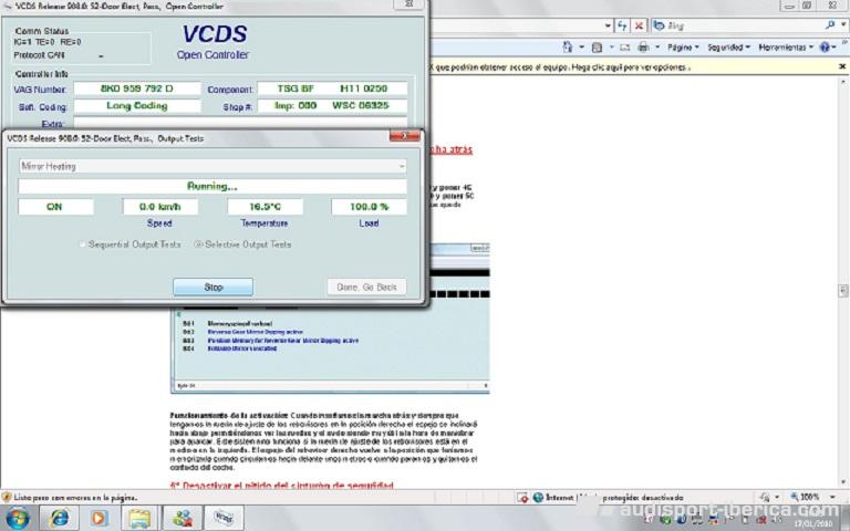

JoZeLiToX Publicado 17 de Enero del 2010 Denunciar Publicado 17 de Enero del 2010 Bueno chicos, pues hoy con el VAGCOM, he estado trasteando en el coche y he visto que se le puede hacer unos chequeos a los retrovisores extreriores y resulta que hay uno que dice mirror heating, bueno pues lo he echo y walaaa! funciona! es decir que si cambiamos el cristal solamente ya tenemos espejos exteriores calefactables... adjunto foto. Para estar mas seguros solamente falta comprobar el voltaje o amperaje que hay en los cables, cuando activamos el test si nos llega corriente pues todo perfecto, pero estoy mas que seguro que no hace falta ni comprobarlo. Adjunto fotoooo Responder
Nes37 Publicado 17 de Enero del 2010 Denunciar Publicado 17 de Enero del 2010 Bueno chicos, pues hoy con el VAGCOM, he estado trasteando en el coche y he visto que se le puede hacer unos chequeos a los retrovisores extreriores y resulta que hay uno que dice mirror heating, bueno pues lo he echo y walaaa! funciona! es decir que si cambiamos el cristal solamente ya tenemos espejos exteriores calefactables... adjunto foto. Para estar mas seguros solamente falta comprobar el voltaje o amperaje que hay en los cables, cuando activamos el test si nos llega corriente pues todo perfecto, pero estoy mas que seguro que no hace falta ni comprobarlo. Adjunto fotoooo Con respecto a los espejos calefactados, estoy siguiendo las investigaciones de los mismos compañeros del foro A4 B8 que han descubierto lo del espejo retrovisor para aparcar, cronómetro,... y el asunto de los espejos calefactados, aunque al final lo conseguirán, no parece de entrada tan fácil como sólo activar la casilla con el Vag. Incluso ya han hecho varias pruebas activándolo con el Vag, poniendo un espejo calefactado y no les ha funcionado. No se, si confirmas que sólo Vag + espejo calefactable, perfecto. Responder
LOLQ7 Publicado 17 de Enero del 2010 Denunciar Publicado 17 de Enero del 2010 Bueno chicos, pues hoy con el VAGCOM, he estado trasteando en el coche y he visto que se le puede hacer unos chequeos a los retrovisores extreriores y resulta que hay uno que dice mirror heating, bueno pues lo he echo y walaaa! funciona! es decir que si cambiamos el cristal solamente ya tenemos espejos exteriores calefactables... adjunto foto. Para estar mas seguros solamente falta comprobar el voltaje o amperaje que hay en los cables, cuando activamos el test si nos llega corriente pues todo perfecto, pero estoy mas que seguro que no hace falta ni comprobarlo. Adjunto fotoooo JoZeLiToX: Sabes si en el Q7 vienen tambien los cables como en el A5??? gracias. (eres un crack) Responder
JoZeLiToX Publicado 17 de Enero del 2010 Denunciar Publicado 17 de Enero del 2010 Nes37 tb sigo lo que la gente del a4 esta haciendo pero sin embargo nosotros tenemos el sensor de luz y lluvia de serie y en el viene el sensor de humedad, este es el que hace activar los espejos y que cuando se empaña la luna delantera el climatizador eche el aire hacia la luna... tendremos que comprar un cristal por lo menos para saber que hace.... pero bueno despues de hacer el chekeo tenia un fallo en ese retrovisor, el fallo era que no habia conexion con el espejo... (normal si no lo tengo instalado) eso nos asegura que se ha comprobado toda la linea de cableado, que problemas de cableado o del conector del conmutador de los retrovisores no tenemos, pk si no hubiera dado fallo del conmutador de los retrovisores... LOLQ7 no tengo ni idea, sinceramente... pero es facil, saca el cristal derecho (el derecho por si te lo cargas haciendo el bestia es el mas barato) y si ves dos cables con una clavija al final pues si que lo tiene... s2 Responder
vwgolf Publicado 17 de Enero del 2010 Denunciar Publicado 17 de Enero del 2010 Nes37 tb sigo lo que la gente del a4 esta haciendo pero sin embargo nosotros tenemos el sensor de luz y lluvia de serie y en el viene el sensor de humedad, este es el que hace activar los espejos y que cuando se empaña la luna delantera el climatizador eche el aire hacia la luna... tendremos que comprar un cristal por lo menos para saber que hace.... pero bueno despues de hacer el chekeo tenia un fallo en ese retrovisor, el fallo era que no habia conexion con el espejo... (normal si no lo tengo instalado) eso nos asegura que se ha comprobado toda la linea de cableado, que problemas de cableado o del conector del conmutador de los retrovisores no tenemos, pk si no hubiera dado fallo del conmutador de los retrovisores... LOLQ7 no tengo ni idea, sinceramente... pero es facil, saca el cristal derecho (el derecho por si te lo cargas haciendo el bestia es el mas barato) y si ves dos cables con una clavija al final pues si que lo tiene... s2 Buenas noches JoZeLiToX, yo tengo instalado el sensor de luces y lluvia en mi A4 B8 y no tengo activado el sensor de humedad, este sensor lo llevan solamente los que equipan el clima trizona para el desempañado del parabrisas delantero. Veo que trabajas con el Vag-Com 908, lo que has hecho es un Output Test o diágnostico de actuadores del módulo, la forma de comprobar si se puede activar con el Vag-Com es meterte en [07-Coding] en [Long Coding Helper] e ir viendo byte a byte a ver si en algún bit aparece la palabra Mirror Heated por casualidad. Los módulos a ver serían el 09, 42, 46 y 52. En uno de estos módulos debe estar la clave. Un saludo. Responder
jans Publicado 17 de Enero del 2010 Denunciar Publicado 17 de Enero del 2010 (editado) Buenas noches JoZeLiToX, yo tengo instalado el sensor de luces y lluvia en mi A4 B8 y no tengo activado el sensor de humedad, este sensor lo llevan solamente los que equipan el clima trizona para el desempañado del parabrisas delantero. Veo que trabajas con el Vag-Com 908, lo que has hecho es un Output Test o diágnostico de actuadores del módulo, la forma de comprobar si se puede activar con el Vag-Com es meterte en [07-Coding] en [Long Coding Helper] e ir viendo byte a byte a ver si en algún bit aparece la palabra Mirror Heated por casualidad. Los módulos a ver serían el 09, 42, 46 y 52. En uno de estos módulos debe estar la clave.Un saludo. Tienes que pasarte más por el foro A5 / A5 SB, maestro... :drool: Editado 17 de Enero del 2010 por jans Responder
