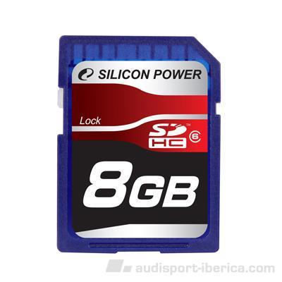

Alberto10 Publicado 11 de Enero del 2010 Denunciar Publicado 11 de Enero del 2010 (editado) El otro día compre una SD HC de la marca SILICON POWER de 8GB. En la caja donde viene además dice CLASS 6. Funciona 100%. La compré en Worten por unos 13€. Edito para añadir una foto exacta del modelo en cuestión. Por cierto, mi A4 es de Diciembre de 2009. Editado 11 de Enero del 2010 por Chorikito Responder
