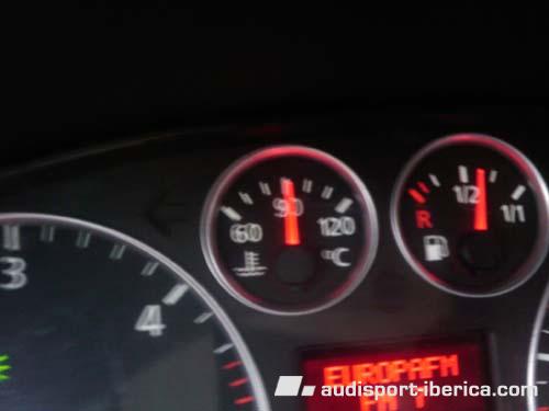

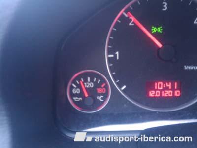

Por cierto, hoy le he sacado unas fotillos a mis temperaturas... aqui las tenéis.
p.d. alguna recomendación respecto al aceite que uso? Lo cambiaríais por otro?
Jackson, sin duda esas fotos reflejan que.........todo lo tienes correcto.
- La temperatura del liquido refrigerante(segunda foto) esta a 90º que es lo correcto. Siempre y digo siempre tiene que ir ahí. Si te bajase en algún momento, significaría que estaría mal o el sensor de temperatura o el termostato.
- La temperatura del aceite tambien es la correcta (primera foto). En mi coche, cuando viajo a velocidades de 140-150 se suele subir a la siguiente rayita blanca. Este relojito sí que puede subir y bajar, pero siempre manteniendose entre las dos rayas que tiene a su izquierda y a su derecha.
+1, la marcación de los relojes es calcada a la mía

Como dice a34323 esas son las temperaturas que deben marcar los relojes, el del aceite puede oscilar pero sin que suba más de la tercera rayita.
