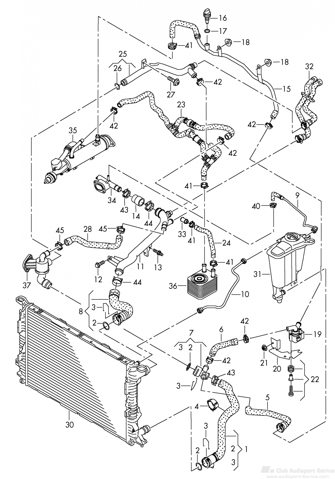

Cuprone Publicado 2 de Abril del 2017 Denunciar Publicado 2 de Abril del 2017 Y cual es la solución? Gracias. Tendría que buscar las referencias,pero en los códigos de motor viejos CAGA y CAHA por ejemplo en dos mangueras se alojan una válvula antiretorno y en la otro un termostato pequeñito,que hacen que el circuito hacia el refrigerador de la EGR no sea posible. Responder
Cuprone Publicado 2 de Abril del 2017 Denunciar Publicado 2 de Abril del 2017 La pieza número 23,sería donde van alojados la válvula antiretorno y el termostato adicional Responder
