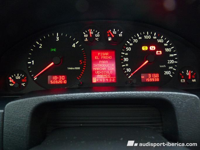

aznarcampos Publicado 14 de Marzo del 2010 Denunciar Publicado 14 de Marzo del 2010 Lo que yo indico de que se engrana la 4ª automáticamente al meter la D (y por eso el "golpe") aplica SÓLO si el cambio está en modo emergencia, es decir, el display está todo iluminado y en vídeo inverso... Si no, no aplica... Por ejemplo, ya que el cambio "dialoga" además de con la ECU de motor, con la centralita del ESP, es probable que un fallo del ABS/ESP provoque el modo emergencia del cambio... Yo cambié la caja manual en mi coche por una tiptronic, y hasta que no tuve recodificados los módulos de abs/esp y motor (junto con una flash de motor "a medida" que me tuve que hacer) no conseguí salir del modo emergencia... Si por ejemplo no estuviera bien conectado el mazo del cambio, ésto provocaría el modo emergencia, ya que la caja no sabría qué válvulas actuar... y daría paso mecánicamente a la válvula que engrana la 4ª... es sólo eso... Mira de limpiar o cambiar el commutador f125 que es un sensor del cambio a mi me pasa algo parecido se me encienden las luces y es el sensorçsaludos Responder
agusfbeni Publicado 12 de Mayo del 2010 Denunciar Publicado 12 de Mayo del 2010 A mi eso me pasa cuando al arrancar cambio de P y paso por la R para ir a la D. Por cierto, lo de que engrana 4º directamente....puede deberse a eso el problema que me paso a mi que se me veia mal lo de las marchas en el FIS y al salir de semaforos, tenia que revolucionar casi hasta 3000rpm para empezar a mover el coche pero luego iba bien??? Efectívamente (siempre que entendamos "se veía mal en el FIS" como "todas las letras en vídeo inverso, es decir, ninguna de ellas seleccionada... o todas seleccionadas, como prefieras) Tenías el cambio en modo emergencia... No necesariamente tiene que haber algo mal en la caja de cambios... Si un conector tiene humedades o falso contacto (bien el de la caja de cambios, que lleva dos, o bien el del montante A derecho... o bien el de la centralita) puede provocar el modo emergencia... También la caja de válvulas, como ya he comentado... No necesariamente implica que la caja esté mal mecánicamente... yo tengo un problema parecido, me entra en emergencia pero al rato lo paro y lo vuelvo a arrancar y ya no pasa ,me funciona bien todo el dia aunque ahora me lo empieza ha hacer cada vez que arranco, me podriais ayudar el aceite se lo he cambiado y me va igual pero me da un fallo en la bomba .puede ser el problema de ahi? Responder
Juanky_RG Publicado 15 de Mayo del 2010 Denunciar Publicado 15 de Mayo del 2010 (editado) MADELGADO.....yo voy a decir una cosa que me a dejado un poco perplejo de una cosa que has escrito,,,comentas que si el coche está en modo de emergencia por motivos de la caja,en el FIS la relaccion de marchas dibujadas aparecen en sentido inverso..........eso no lo se,,lo que si se es que mi FIS me marca ASI y desde siempre y me funcionan todas las marchas y el triptonic....a mi una vez se me puso en modo emergencia (averia) y se me iluminaron todas,pero seguie en el mismo orden,,,no varió el orden en el FIS.. a mi a veces el coche me pega tirones,y de 5º a 4º me los pega bastantes veces.... pero por razonamiento y lojica,, si el orden de marchas en la palanca es ....PRND432......si en el FIS fuera a la inversa,,,,si pones la R empezando por la P....en el FIS marcaria la 3º marcha ya que en palanca solo hay un escalon de una la otra ya que van pegadas,por otro lado el coche cuando va en 5º,cuando me mete 4º casi siempre cuando voy pisandole me pega un tiron..... por el tema de que en 5º ,mete cuarta asta alcanzar mas o menos 130 es por que no tira en bajas,,necesita una marcha menos.....yo lo solucioné cambiando el cauda,y ahora en 5º arrastra con lo que sea sin bajarme a 4º,a menos que ya le pegue un pisotón... Editado 15 de Mayo del 2010 por Juanky_RG Responder
MANUTE Publicado 15 de Mayo del 2010 Denunciar Publicado 15 de Mayo del 2010 Amigos foreros, yo tengo un A6 2.5 TDI triptonic, hace unos meses he tenido que reparar mi coche de un problema similar al quese expone en este foro. Llevaba casi mas de un año con problemas de las mismas caracteristicas que comentais. Mi problema empezaba cuando el coche estaba circulando un rato, sobre todo en población, este pasaba a EMERGENCIA, el cambio se queda en 3 velocidad y hasta que no paro el vehiculo y lo arranco de nuevo este seguia igual. Bueno el tema, es que tras investigar mas de un año, decidí llevar el coche al concesionario oficial, y me solucionaron el tema en un momento. En varios sitios me habian comentado que tenia que cambiar la caja de cambios y gastarme la pasta. Mi problema en cuestion y no me enrrollo mas, era de correas distribución y bomba de inyección, al parecer en los audi con cambio automatico, es importante que el cambio de las mismas se haga corrrectamente, ya que si hay una pequeña variación en las correas, esto produce una mala alimentación y el posterior mal funcionamiento de la inyectora y el posterior cambio. En mi audi tambien se encencia la luz del ASP y era a consecuencia del mas funcionamiento de la alimentación. Espero haber podido ayudaros en este tema. Responder
