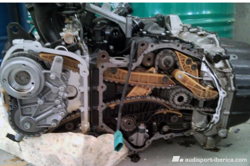

Nes37 Publicado 11 de Enero del 2010 Denunciar Publicado 11 de Enero del 2010 Bueno, pues este es el antiguo motor de JoseTortola, 2.0 TFSI, y esto es lo que él vio. ¿Qué os parece, correa o cadena?. Y repito que siento ser tan pesado, pero estoy emparanoiado con el asunto, porque desde hace ya mucho tiempo estaba convencido de que el nuevo motor 2.0 TFSI montaba cadena de distrubución. Responder
Jose Tortola Publicado 11 de Enero del 2010 Denunciar Publicado 11 de Enero del 2010 Ese motor tien correa, es el sistema necesario para accionar el valvecit. El motor con cadena es el 1.8, por eso pienso que sigue vendiendose, no tiene otra explicación, los 2.0 lo superan en potencia y consumo. El 2.0 TFSI que montan los A4 y A5, totalmente diferente al resto de todos los que montan el grupo VAG, lleva cadena. Aquí os paso una foto en la que se ve la distribución: Y si quieres las referencias de las dos cadenas que componen la distribución son 06H 109 158 J y 06H 109 158 H El úncio motor en el A5 que monta correa de distribución es el 2.0 TDI. Saludos. Responder
vwgolf Publicado 11 de Enero del 2010 Denunciar Publicado 11 de Enero del 2010 Bueno, pues este es el antiguo motor de JoseTortola, 2.0 TFSI, y esto es lo que él vio. ¿Qué os parece, correa o cadena?. Y repito que siento ser tan pesado, pero estoy emparanoiado con el asunto, porque desde hace ya mucho tiempo estaba convencido de que el nuevo motor 2.0 TFSI montaba cadena de distrubución. Es cadena, no cabe la menor duda nes37. Un saludo. Responder
Jose Tortola Publicado 11 de Enero del 2010 Denunciar Publicado 11 de Enero del 2010 Bueno, pues este es el antiguo motor de JoseTortola, 2.0 TFSI, y esto es lo que él vio. ¿Qué os parece, correa o cadena?. Y repito que siento ser tan pesado, pero estoy emparanoiado con el asunto, porque desde hace ya mucho tiempo estaba convencido de que el nuevo motor 2.0 TFSI montaba cadena de distrubución. Te me has adelantado poniendo la foto. En la foto se ve bien que es una cadena metálica. Además, están hasta las referencias por si alguien quiere buscarlas en repuestos. Y yo la toqué con mis propias manos, porque me resulto curioso el sistema que tiene de tensores para compensar las dilataciones por temperatura de la cadena. Si alguien conoce algo de motores del grupo VAG, se dará cuenta de que la distribución es muy muy similar (casi idéntica) a la del 1.8 TFSI... Las referencias de las cadenas son distintas, pero la ubicación y diseño de los componentes es en la misma línea. Por eso dicen que el actual 2.0 TFSI Valvelift que montan exclusivamente el A4b8 y el A5 son "herederos" o una evolución del 1.8 TFSI más que incluso del resto de 2.0 TFSi del grupo VAG. Saludos. Responder

MANCHEGO84 Publicado 12 de Enero del 2010 Autor Denunciar Publicado 12 de Enero del 2010 Bueno entonces podemos decir 100% seguros que el 2.0tfsi de 180 o 211 que montan el a4 y a5, lleva CADENA de distribución, es asi no? Porque anoche me acoste con mas dudas que las que tenia antes de poner el post.. je je. De todos modos, en el catalogo del a4, en una pagina salen los motores, si alguien puede poner la foto del mismo. Si no luego la pongo yo cuando llegue a casa. Responder
Jose Tortola Publicado 12 de Enero del 2010 Denunciar Publicado 12 de Enero del 2010 Bueno entonces podemos decir 100% seguros que el 2.0tfsi de 180 o 211 que montan el a4 y a5, lleva CADENA de distribución, es asi no? Pues si. Saludos. Responder
MANCHEGO84 Publicado 12 de Enero del 2010 Autor Denunciar Publicado 12 de Enero del 2010 Bueno entonces podemos decir 100% seguros que el 2.0tfsi de 180 o 211 que montan el a4 y a5, lleva CADENA de distribución, es asi no? Pues si. Saludos. ok perfecto entonces, y a todos aquellos que decian que correa pues mira, una buena noticia que se han llevado, saludos y gracias. Responder

MANCHEGO84 Publicado 12 de Enero del 2010 Autor Denunciar Publicado 12 de Enero del 2010 http://www.cochenet.com/alvolante/audi/a4_...tos%20técnicos:Aqui analizan el 1,8 tfsi, y remarcan que una de las cosas buenas de este motor es que lleva cadena de distribucion, no como el 2.0 TSFI que lleva correa. Entonces estos se han equivocado? "El motor 1.8T (cuya cilindrada real es de 1.798 cm3) nos parece un ejemplo de tecnología bien aplicada y bien entendida: turbo, inyección directa de combustible para mejorar el rendimiento y reducir consumo y emisiones, gasolina de 95 octanos en lugar de la de 98 que necesita el 2.0 TFSI de Audi y cadena de distribución en lugar de la correa que lleva el 2.0 TFSI, mucho más fiable y sin mantenimiento pues está diseñada para durar toda la vida del motor (salvo imprevistos)." je je no empezemos otra vez.. supongo que se habran equivocado, tambien dice gasolina 95 en lugar de la 98 y eso si que es mentira. Responder
ANGELBRUNA Publicado 12 de Enero del 2010 Denunciar Publicado 12 de Enero del 2010 http://www.cochenet.com/alvolante/audi/a4_...tos%20técnicos:Aqui analizan el 1,8 tfsi, y remarcan que una de las cosas buenas de este motor es que lleva cadena de distribucion, no como el 2.0 TSFI que lleva correa. Entonces estos se han equivocado? "El motor 1.8T (cuya cilindrada real es de 1.798 cm3) nos parece un ejemplo de tecnología bien aplicada y bien entendida: turbo, inyección directa de combustible para mejorar el rendimiento y reducir consumo y emisiones, gasolina de 95 octanos en lugar de la de 98 que necesita el 2.0 TFSI de Audi y cadena de distribución en lugar de la correa que lleva el 2.0 TFSI, mucho más fiable y sin mantenimiento pues está diseñada para durar toda la vida del motor (salvo imprevistos)." Je, yo me fío más de lo que han visto mis ojos (la cadena del motor de Jose) que de lo que diga una web que, para empezar, dice que el 2.0 TFSI utiliza gasolina de 98 cuando en realidad utiliza de 95 o de 91 con pequeña pérdida de potencia (mirar manual o catálogo del A4). Por cierto supongo que el V6 de 3.2l gasolina también llevará cadena ¿no?. Un saludo. Responder
