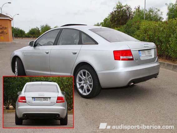

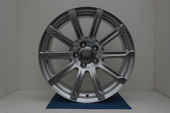

Rufete Publicado 20 de Abril del 2010 Autor Denunciar Publicado 20 de Abril del 2010 Bueno, por fin encontré las llantas que estoy buscando, son las mismas que tiene Cosmoktm y que aparecen en las fotos de su presentación. Son originales para el A6 en medida 245/45/17, ya que después de mucho leer en el foro, encuentro que las siguientes (245/40/18) son demasiado y merman mucho el confort. Quiero seguir las que establece la ficha técnica por eso me muevo solo en estas dos medidas, no quiero problemas con ITV, ni con seguros ni con la garantía de Audi. Esta es la referencia: Audi A6 4F 8 x 17", ET48, 4F0601025CC. He comprado una en ebay y ahora he encontrado un vendedor que me vende las 4 nuevas y originales por 700 euros, le voy a regatear algo pero dice que necesito centradores y cuestan 69 euros ¿alguien sabe si estas llantas necesitan centradores o se pueden montar directamente?¿el precio de los centradores parece correcto?. Gracias y un saludo Responder
west Publicado 20 de Abril del 2010 Denunciar Publicado 20 de Abril del 2010 Si son para el A6 no necesitarás centradores. Aun así el precio ese de 69 euros me parece carísimo para cuatro aros de plásticos. Por cierto, deben ser muy actuales porque no me salen en ETKA. También es verdad que me faltan varias actualizaciones en el que tengo aquí. Si ya tienes una es fácil de comprobar el buje que traen. Tiene que ser de 56. Un saludo Responder
asantos Publicado 20 de Abril del 2010 Denunciar Publicado 20 de Abril del 2010 Te cuento mi caso.Compre por interner unas llantas con neumaticos de un A5 sporback nuevas. La verdad que las actuales de los modelos del A5 ó A6 son para mi gusto mas bonitas. Primer problema; el buje del coche es de 57.1 (A6 del 2006) como todos los Audi, pero el buje de las llanta es de 66.5. Por lo tanto cuando monto la rueda, esta no se sujeta en el buje del coche, al ser el de la llanta mas grande. Compro unos centradores y problema resuelto. Segundo problema; al montar la nueva llanta (7.5 Jx17 112x5 ET 28) con respecto a las que traia (7 Jx 16 ET 35), las nuevas sobresalen mas que las de serie, el problema el ET. y la media pulgada mas grande. Te aseguras que la llanta no tocará ninguna parte interna (amortiguador, pinza de freno), pero sobresaldrán mas. Cuanto ?, justo justo a la altura de la aleta. Creo que no pasará nada, por que he leido que esta autorizado a variar la longuitud del eje en 30 mm y con las ruedas montadas, no sobresale de la aleta. Si queires pongo unas fotos. Saludos, asantos, si fuera posible te agradecería que pusieras unas fotos. Hola JNV, estoy de baja, me han operado de un tobillo hace una semana. En cuanto pueda poner el pie en el suelo y sacar el coche del garaje, te pongo las fotos. Espera y no te precipites. Saludos, Responder

rubenzu Publicado 21 de Abril del 2010 Denunciar Publicado 21 de Abril del 2010 Gracias West, si ya sabía que yo que tú en tema de llantas..., seguramente no te aparezcan porque son del restyling y solo para A6, por lo que imagino el buje será 56. En fin a ver qué tal el regateo, lo que me da pena es quitar las que llevo que están nuevecitas porque si las guardo con el tiempo se estropean y si las vendo no me dan un duro por ellas, lo inteligente es gastarlas pero con los kms que hago me tendría que esperar 2 años y no sé si aguantaré tanto. Saludos Ojito Rufete: que para los que tengamos A6 restyling no tengo yo tan claro que tengamos BUJE de 56mm. Los A6 antiguos con llantas nuevas lo arreglan con centradores... los nuevos con llantas viejas... las tenemos que mal vender, porque no entra nuestro buje más ancho por el "bujero" de la llanta. ALGUIEN SABE EL BUJE DE LOS RESTYLING??? Responder
jcollados Publicado 9 de Noviembre del 2010 Denunciar Publicado 9 de Noviembre del 2010 yo llevo llanta 18 de un A5 con centradores y van genial, quedan justo a ras de la aleta y en la itv ni se fijaron. os pongo una foto. Responder

snakea6 Publicado 10 de Noviembre del 2010 Denunciar Publicado 10 de Noviembre del 2010 Hola Rufete, yo tengo un A6 restilyng desde el mes de Junio y tengo de serie las llantas que buscas, mira este enlace de mi presentacion. http://www.audisport-iberica.com/foro/inde...&hl=snakea6 A proposito nuestro buje es 57.1mm asi que si esas que has encontrado necesitan centradores o no son originales o son de un A5, pues yo acabo de comprar a un forero las S line del A5 en 18" y sorpresa el buje de las mismas son de 66.5mm, asi que tendre que ponerselos. Yo espero ponerselas pronto aunque el ET que tienen es 29 y por lo que he leido por ahi unos dicen que sobresalen mucho y otros que queda lo justo a la aleta y quedan bien. Yo le pondre los neumaticos que indica como opcion la ficha tecnica 245x40 R18. Tendre que vender las mias y te aseguro que las malvendere pues ademas de estar impecables, los neumaticos tan solo tienen 3400 km, eso si las vendere cuando tenga los otros neumaticos y los centradores. Si alguien me puede aconsejar o si piensa que podria repercutir este cambio en la seguridad de mi vehiculo le estaria agradecido por los consejos. Responder
