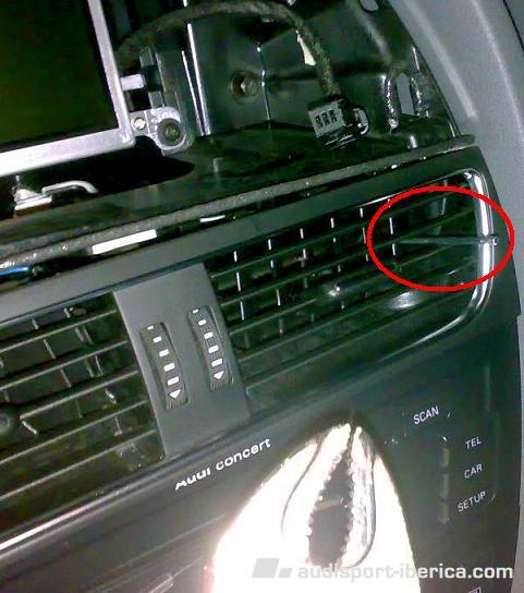

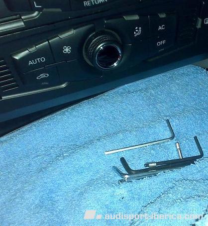

paul2008 Publicado 9 de Febrero del 2010 Autor Denunciar Publicado 9 de Febrero del 2010 Ayer he empezado a montar el Fiscon, en esta semana lo tendré montado. No es que se tarde, la cuestión es que tengo muy poco time. Lo primero es quitar el embellecedor del MMI para no jod**lo a la hora de sacar el aireador central, muy fácil, realizar palanca con un destornillador por la esquina inferior izq. y listo, tiráis con cuidado y sale fácil. Para quitar el airador al final he utilizado una llave allen. La verdad es que me resulto muy fácil, nada que ver con el video de stagemotion que parece que ejerce una fuerza descomunal.... .

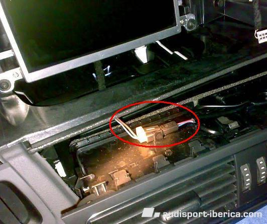

paul2008 Publicado 9 de Febrero del 2010 Autor Denunciar Publicado 9 de Febrero del 2010 Aquí tenemos el conector del aireador el cual hay que quitar: .

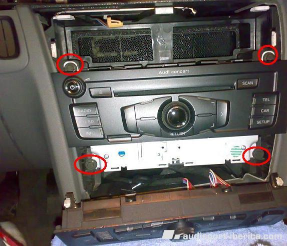

paul2008 Publicado 9 de Febrero del 2010 Autor Denunciar Publicado 9 de Febrero del 2010 Después de quitar el clima, muy fácil también ya que lleva 2 agujeros por debajo el cual metéis la llave allen y tiráis se pueden ver las 4 tuercas de la radio: .
paul2008 Publicado 9 de Febrero del 2010 Autor Denunciar Publicado 9 de Febrero del 2010 (editado) Después de quitar el clima, muy fácil también ya que lleva 2 agujeros por debajo el cual metéis la llave allen y tiráis se pueden ver las 4 tuercas de la radio: . Editado 9 de Febrero del 2010 por paul2008

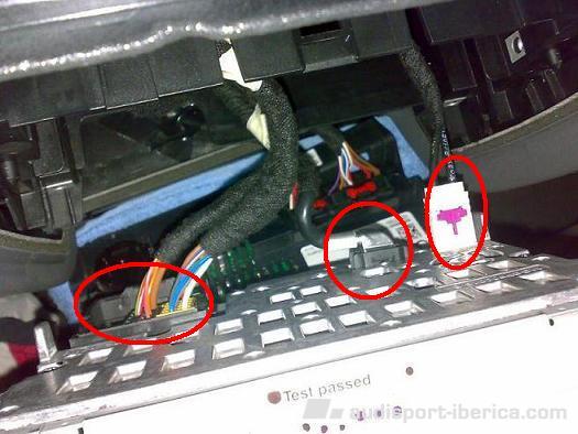

paul2008 Publicado 9 de Febrero del 2010 Autor Denunciar Publicado 9 de Febrero del 2010 Me he confundido con el comentario de arriba. Lo que se ve son las 3 conexiones a quitar de la parte trasera de la radio.

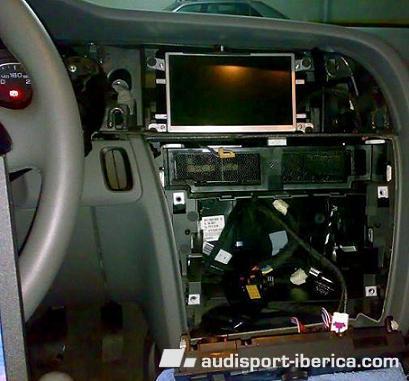

paul2008 Publicado 9 de Febrero del 2010 Autor Denunciar Publicado 9 de Febrero del 2010 (editado) Todo desmontado. Editado 9 de Febrero del 2010 por paul2008
paul2008 Publicado 9 de Febrero del 2010 Autor Denunciar Publicado 9 de Febrero del 2010 Hasta aquí es donde me dio time ayer. Con el tema de quedar para la entrega de los módulos indicar que hoy no puedo y si quedamos el Sábado en el Kinepolis tiene que ser como muy tarde a las 11:00 am. Saludos.

deymos Publicado 9 de Febrero del 2010 Denunciar Publicado 9 de Febrero del 2010 NO ES NECESARIO PARA NADA, Quitar el embellecedor plateado/marco de la pantalla. No os lo recomiendo , luego pueden oirse grillos ahi! Los aireadores salen, rectos y sin rozar dicho marco, os lo aseguro que los he quitado dos veces, en principio tenia miedo, pero luego cuando vi que al tirar del aireador, salia un lado y luego otro , sin rozar dicho marco, me alegré.
