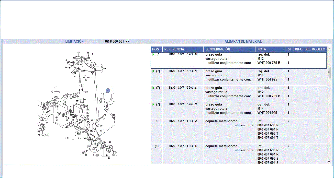

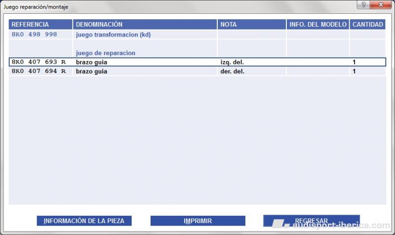

penzoil Publicado 15 de Enero del 2010 Denunciar Publicado 15 de Enero del 2010 Filiprim, no te tomes a mal el tema paranoia, pero lo que he comentado es cierto. A mi también me vibra a veces el coche, pero es tan insignificante que ya no se si soy yo el que quiere notar esas vibraciones. Suele vibrar con mas ganas cuando ha pasado la noche en la calle y ha hecho frio, pero solo duran 5 minutos. Me gustaria que me miraras una cosa. Los brazos que te han puesto nuevos, ¿que numero de referencia traen? Te explico. Los nuevos brazos que solucionan el problema tardan mucho en llegar porque hay mucha demanda, y viendo como te tratan en el taller, no me extrañaria que te hayan puesto unos posteriores a la fabricacion de los tuyos, pero no concretamente el kit que soluciona las vibraciones. Segun el etka el kit famoso seria este: Aqui puedes ver que los acabados en F,K,N,T, son los que vienen como recambio habitual en nuestros coches, todo depende de la fecha de fabricación. Responder
penzoil Publicado 15 de Enero del 2010 Denunciar Publicado 15 de Enero del 2010 Pero los que vienen en el kit, acaban en R, y no vienen como tal en la lista de recambios. ¿Raro? En fin, que todo esto lo estoy suponiendo yo, para poder descartar que las vibraciones tienen o no tienen solución. Todas estas conclusiones las he sacado del etka, y del conocimiento de la ineptitud de muchos talleres de la marca. Espero que sirva de algo. Responder

penzoil Publicado 16 de Enero del 2010 Denunciar Publicado 16 de Enero del 2010 Mañana tengo hora para llevar el coche al conce y me gusta llevarles las cosas "masticadas" porque sinó no se enteran. Lo del kit de las vibraciones, ¿sabes si consiste sólo en los dos brazos acabados en R o son todas las piezas que vienen con la referencia 8K0498998 que pone juego de reparacion? A ver si alguien que los tenga cambiados puede aportar algo de info para decirselo a los del conce porque sinó veo que me van a tener esperando sin coche 3 meses . S2 Por lo que he leido en otros foros alemanes y americanos, este kit viene con los silentblokcs (gomas) incluidos. La referencia 8K0498998, es el numero del kit, y para que te cambien eso, te tienen que hacer un monton de pruebas de alineado, caida, etc, y si aun asi no se solucionan las vibraciones, la marca autoriza el cambio de los brazos por los del kit con las gomas. Asi que, si vas al conce y te dicen que en 2 dias lo tendrás hecho, sospecha que lo que te han hecho es poner unos brazos que no corresponden con el kit en cuestión (aunque puede que se solucione el problema igualmente). Si en cambio te dicen que tienen que hacer pruebas al coche, y que las piezas tardan una semana en llegar, puede que estés en el buen camino. Saludos. Responder
