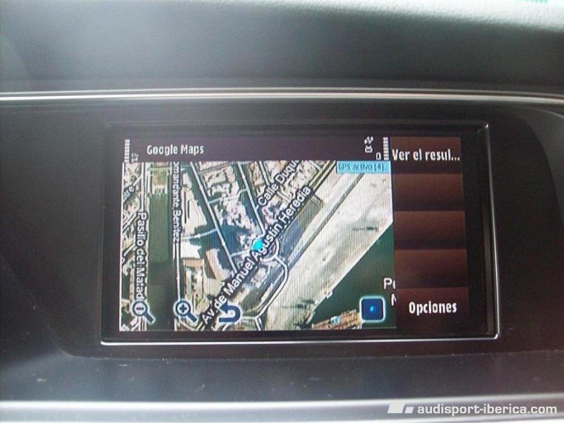

a5gallego Publicado 12 de Enero del 2010 Denunciar Publicado 12 de Enero del 2010 La pregunta 4 y su respuesta(perdón) llevo el teléfono con un imán junto debajo de la palanca junto a los reposavasos,lo que ponga en el teléfono se va viendo por la pantalla(sms,juegos,gps,fotos,lo que sea). Responder
joseluis__79 Publicado 12 de Enero del 2010 Autor Denunciar Publicado 12 de Enero del 2010 Hola!!Despues de ser uno de tus mayores seguidores en tu tema te imaginarias que iban a llegar mis preguntas no?jeje 1º confirmar que los modelos con aux. no tienen que conectar ningun cable a mayores para sonido,solo seleccionar aux en el MMI y sonido activo no? 2º tu lector de usb/sd no lo habia que leyera tb DVD/DIVX?pq el avi. no aporta mucha calidad no? 3º se puede conectar un tomtom?¿ 4º cuando accedes a tu movil,lo manejas solo con el volante?¿como pones la ruta? saludos y mil gracias por este post Oskar86 del GPS-box no te puedo ayudar,no se como van. a5gallego ya veo que te he tenido en vilo toda la tarde!!!te respondo: 1ºcorrecto,seleccionas aux y ya está.Yo no tenía y he tenido más contratiempos. 2 el mio segun la web que he puesto lee:AVI, MPG, MPEG, RM, RMVB, VOB, WMV and DAT. Seguro que si buscas por ahí encuentras algun aparatejo que lea Divx,a mi me interesaba AVI mucho porque es muy frecuente y te digo que se ve bien y muy correcto,más que suficiente.Lo que he hecho es utilizando "youtube downloader" que es un programa para bajarte los videos del youtube pues hacerme una gran videoteca de videos musicales,ya que en youtube está todo lo que busques,y como ese programa te lo pasa a AVI o MP4 pues perfecto. 3 Si el tomtom tiene salida de TV si(que no lo sé) 4 el movil lo conecto (he dejado el cablecito al lado del posavasos)y cuando uso el gps del movil,pues lo veo a traves de la pantalla del coche ,pero todo lo manejo desde el movil,para que me entiendas,es como si el movil tuviera 2 pantallas ,la suya y la del coche,lo que ves en una lo ves en la otra a la vez,pero para poner calles etc lo haces todo desde el movil,sólo que a la vez te sale por la otra pantalla,entiendes? mas dudas gallego? Responder

a5gallego Publicado 12 de Enero del 2010 Denunciar Publicado 12 de Enero del 2010 (editado) a5gallego ya veo que te he tenido en vilo toda la tarde!!!te respondo:Ya me olia a xcarlink o al de stagemotion pq te habia leido que te gustaba mucho la multemedia en otro post Ademas segui el hilo que hay de xcarlink del a4 y seguro que tu tb jejeje 1ºcorrecto,seleccionas aux y ya está.Yo no tenía y he tenido más contratiempos.Menos mal pense,que habia que pasar cables por fuera o algo xD2 el mio segun la web que he puesto lee:AVI, MPG, MPEG, RM, RMVB, VOB, WMV and DAT. Seguro que si buscas por ahí encuentras algun aparatejo que lea Divx,a mi me interesaba AVI mucho porque es muy frecuente y te digo que se ve bien y muy correcto,más que suficiente.Lo que he hecho es utilizando "youtube downloader" que es un programa para bajarte los videos del youtube pues hacerme una gran videoteca de videos musicales,ya que en youtube está todo lo que busques,y como ese programa te lo pasa a AVI o MP4 pues perfecto.Visto asi tienes razon.Tampoco te vas a poner a ver el señor de los anillos xD y para videos musicales si dices que va bien te hago caso3 Si el tomtom tiene salida de TV si(que no lo sé)Ya somos 2 :dl: 4 el movil lo conecto (he dejado el cablecito al lado del posavasos)y cuando uso el gps del movil,pues lo veo a traves de la pantalla del coche ,pero todo lo manejo desde el movil,para que me entiendas,es como si el movil tuviera 2 pantallas ,la suya y la del coche,lo que ves en una lo ves en la otra a la vez,pero para poner calles etc lo haces todo desde el movil,sólo que a la vez te sale por la otra pantalla,entiendes?aclaradomas dudas gallego? mmmm ¿tuviste problemas con aduanas en los comercios internacionales?¿ :gun2: :crying_anim: Editado 12 de Enero del 2010 por a5gallego Responder
joseluis__79 Publicado 12 de Enero del 2010 Autor Denunciar Publicado 12 de Enero del 2010 (editado) pues no, el interface viene de inglaterra y la cajita con el mando a distancia de EEUU,y me tardaron unos 15 dias ambas cosas y en plena navidad.Cierto,todo lo multimedia y eléctronica me chifla! La verdad es que cuando le he dado al boton mode y ha empezado una peli :crying_anim: a ver si me pongo una maquina de palomitas en la guantera para esas horas muertas o para cuando me echen de casa Editado 12 de Enero del 2010 por joseluis__79 Responder

joseluis__79 Publicado 13 de Enero del 2010 Autor Denunciar Publicado 13 de Enero del 2010 gracias a todos,os dejo una ultima foto más de cerca que acabo de encontar con el telefono conectado a google maps en vista de satélite Responder
