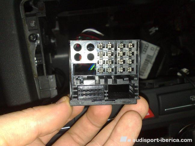

carlosrate Publicado 13 de Enero del 2010 Denunciar Compartir Publicado 13 de Enero del 2010 Vale acabo de bajar al garaje y he comprobado la lista de conexiones que me has dado y efectivamente me falta una, la Diagnose conector B5, te adjunto una foto del cable donde se aprecia que no hay pin en ese cable para poder conectarla, se habra confuncido el vendedor y me habra mandado los cables de una radio concert III o algo asi???, si es asi es un put*do por que me toca quitar los cables del coche que ya los tenia pasados por el plafon etc etc....para que devolverselos y que me mande los del RNS-E. Gracias por todo compañero. Aqui te dejo la foto, ahi se aprecia que el conector B no existe que es el rectangulito que aparece a la derecha vacio, con lo cual no puedo conectarlo al RNS-E. Responder Enlace al comentario Compartir en otros sitios web More sharing options...

carlosrate Publicado 13 de Enero del 2010 Denunciar Compartir Publicado 13 de Enero del 2010 Vale acabo de bajar al garaje y he comprobado la lista de conexiones que me has dado y efectivamente me falta una, la Diagnose conector B5, te adjunto una foto del cable donde se aprecia que no hay pin en ese cable para poder conectarla, se habra confuncido el vendedor y me habra mandado los cables de una radio concert III o algo asi???, si es asi es un put*do por que me toca quitar los cables del coche que ya los tenia pasados por el plafon etc etc....para que devolverselos y que me mande los del RNS-E. Gracias por todo compañero. Aqui te dejo la foto, ahi se aprecia que el conector B no existe que es el rectangulito que aparece a la derecha vacio, con lo cual no puedo conectarlo al RNS-E. Pues ahora bajare yo al coche a comprobar que no sea eso tambien... por casualidad no se lo comprarias a navivag por ebay? No, se lo compre a un forero que lo vendia todo completo y nuevo, pero me acaba de decir que el cable si que es para el RNS-E asique ya no se que decir........... Responder Enlace al comentario Compartir en otros sitios web More sharing options...
