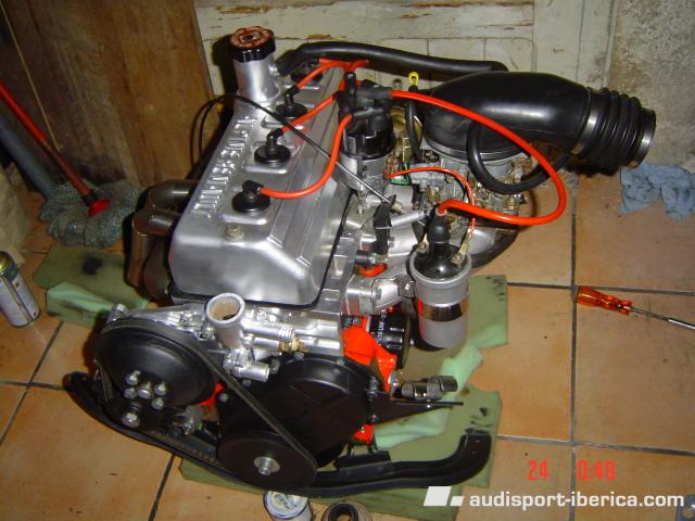

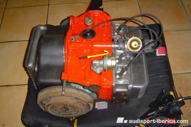

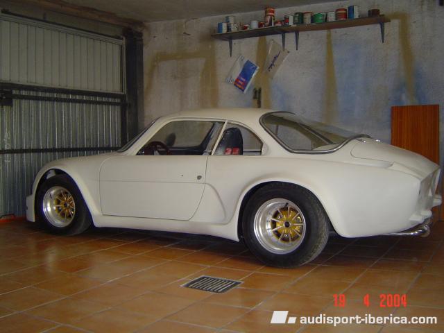

asi poco a poco...pieza a pieza... comprobando su ajuste y colocacion...para que dsepues de ser pintado...no haya sorpresas
aqui el del R5 COPA..que como veis hay que adaptar tanto tapa distribucion para darle salida al eje que con una olea movera la bomba de agua...que en lugar del otro va en la parte trasera.

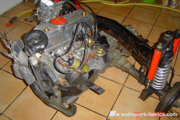

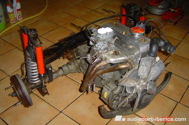

y en la segundda foto el motor original..en su bancada

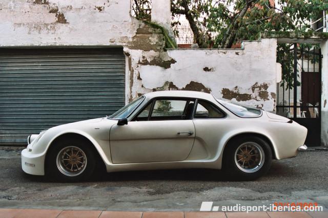

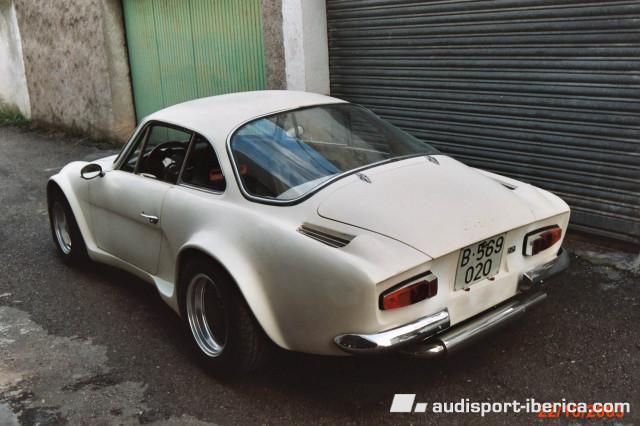

Menudo trabajo que lleva encima ese coche...Ha quedado muy bonito, aunque de colores, habría puesto otro...
IMPRESIONANTE ILDE!

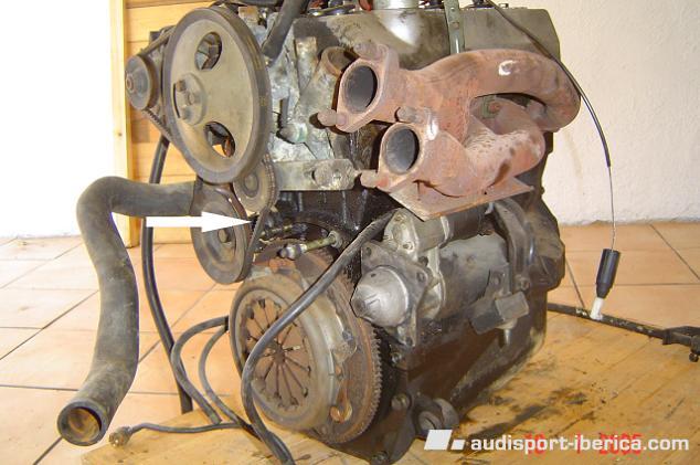

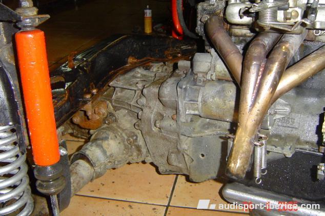

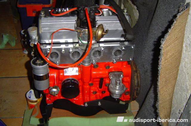

BUENO AQUI ya montandole los accesorios al motor y haciendo cambios en soporte para acoplar en el subchasis ...
