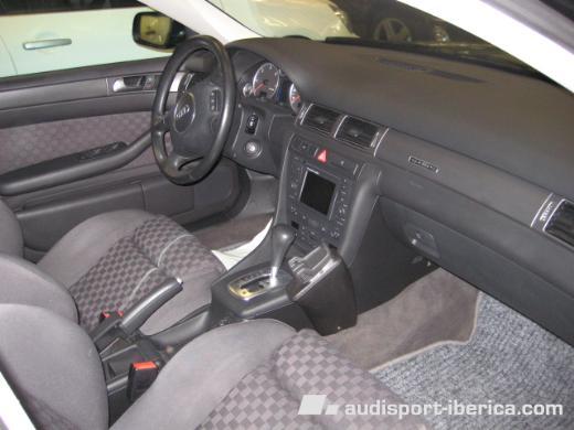

holaa a todos soy nuevo por aqui y vengo desesperado, aprovecho para presentarme, tengo un a6 2.5 tdi 180 cv quattro automatico de diciembre del 2002 con xenon, gps, asientos recaro... una pasada la verdad. Estaba contentisimo con el, lo compre hace año y medio con 140.000 km y hasta hoy no habia "abierto la boca", el otro dia se paro, lo lleve al taller y me dicen que se ha roto la distribucion del coche debido a un tensor en mal estado (oxidado).
el caso es que os rogaria todo tipo de ayuda o consejos sobre talleres en madrid, posibles presupuestos de la averia, tb me gustaria saber si mereceria la pena buscar un motor aqui o en alemania para sustituirlo, en fin... nose. Y sobretodo si alguien le ha pasado lo mismo, donde lo arreglo y cuanto le costo.
