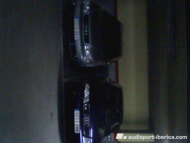

richy26S4 Publicado 17 de Enero del 2010 Autor Denunciar Publicado 17 de Enero del 2010 Hola tienes un coche precioso. ¿La diferencia que dices es la rejilla delantera? Lo digo porque en una foto el logotipo S4 aparece en el lado izquierdo y en otras en el derecho.Hola que tal, no me refiero a la rejilla que en los S me parece que es diferente a los RS, creo que si porque alli vi uno y sin insignia,mi pregunta en otro post es que la insignia en mi coche es de la antiguas tipo S2 y RS2 y no de las nuevas,como la mayor parte que veo en el foro para este coche el b5,yo creo que hasta el 1999 venian con la insignia antigua y a partir de hay la nueva.Os dejo unas fotos de ayer con un par de ``amiguetes'' Saludos Responder
GoNzCiD Publicado 18 de Enero del 2010 Denunciar Publicado 18 de Enero del 2010 Vaya con las fotos... las dos ultimas no las sacas del derecho, a una la haces espejo y la otra de lado... Respecto al aceite, creo que 0W40 es demasiado fino ese 0. Yo le metí 5W40 y vivo en una zona más fria que tu. Le puse un castrol 5W40 que también cumple las normas. Respecto a la calandra, yo llevo la del RS4 (a mi me parece más bonita, a parte el marco es mate al igual que los espejos y queda bastante bien.) pero sin anagramas, quizás compre una en chiquitito de S4 del logo nuevo y se la ponga. salu2 Responder
richy26S4 Publicado 18 de Enero del 2010 Autor Denunciar Publicado 18 de Enero del 2010 Lo siento macho soy nuevo en esto de los foros y menos en colgar fotos, no te preocupes que vendran mejores y de mejor calidad, la del espejo la hice comprandome el coche, ni me fije y la girada es de ayer con la resaca hasta se me fue borrar la matricula,algun problema por eso?Como todos las borrais, por algo sera? Respecto al tema del aceite no se si tu manual lo pone pero en el mio señala en negrita que los aceites multigrado segun norma vw 503.00 y 503.01 poseen mejores cualidades que los de la 502.00 y 500.00, por esa sencilla razon lo probare,de todas formas el sabado le añadi como medio litro y parece que se ha notado en el consumo, una media segun fis de 12,6 un sabado por la noche no esta nada mal Ese Castrol que dices solo cumple la 502.00 .Que problemas me puede acarrear ese 0, que me lo cosuma en exceso?, posteame un post de aceites en el que discutias tu y otro forero este tema. Que te parece el buga? esta de serie pero lo primero que caera sera la amortiguacion que la veo un poquito tocada y me parece que lleva los originales y ya ves me gustaria una regulable en altura ya que cambia mucho el aspecto del coche,recomendaciones. Otra cosa que cambiare seran los frenos ya que para mi gusto deberia frenar algo mas,por cuanto saldrian unos brembo normalitos? Las llantas me gustan,por ahora aunque las OZ super turismo molan que te cagas, en un futuro... Responder
