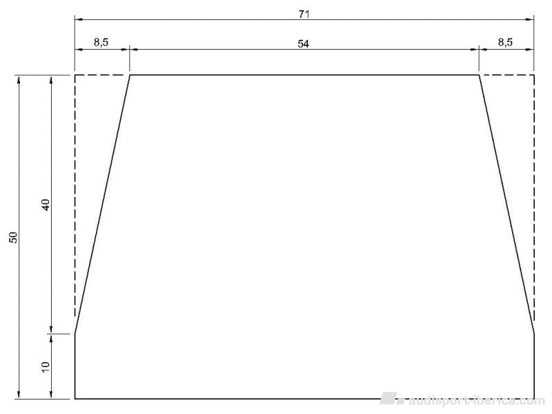

TourisT Publicado 14 de Enero del 2010 Denunciar Publicado 14 de Enero del 2010 pongo por aquí los datos para que no me friais a MP: venta de chapas: Iturrino Avenida Valdelaparra, 31 - Nave 8 Alcobendas 916 613 612 medidas: Responder
TourisT Publicado 14 de Enero del 2010 Denunciar Publicado 14 de Enero del 2010 sería solo para sustituir la pieza trasera, la que cubre la caja de cambios se elige grosor del duraluminio (4-5mm) y habría que hacer dos taladros detrás para los anclajes estandard, y otros delante para cogerla a la de plástico delantera otra opción sería hacerlo todo de una pieza pero habría que medir de nuevo, y trabajarla, ya que en ese sitio solo hacen cortes rectos sencillos además habría que perforarla un poco para conseguir ventilación Responder

TourisT Publicado 14 de Enero del 2010 Denunciar Publicado 14 de Enero del 2010 lleva una forma similar al dibujo que he puesto, pero haciendo muchas "formitas" con el plástico yo seguramente me curre una tira de aluminio donde empieza la delantera, donde los tornillos bajo el parachoques ya que es la zona que mas sufre en el campo y esta algo tocada Responder
miguel alex Publicado 14 de Enero del 2010 Denunciar Publicado 14 de Enero del 2010 pues manos a la obra intentare remforzar el delantero con aluminio por la parte interior del cubrecarter de origen i el trasero acerlo con las medidas que pasastes por momento tengo localizado el material emplare duraluminio de 5mm que lo voi a sacar de un deposito de gasoil de un actros aver que tal me queda si queda bien subire un brico si no ya os pedire ayuda jajajajajaja Responder
miguel alex Publicado 14 de Enero del 2010 Denunciar Publicado 14 de Enero del 2010 las formitas estan echas para darle mas rigidez al plastico el aluminio con redondearlo un poco no le aria falta formitas Responder
