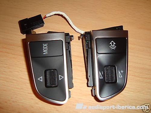

underboy Publicado 14 de Enero del 2010 Denunciar Publicado 14 de Enero del 2010 (editado) Buenas compañeros!! ¿Alguien ha instalado esto? http://cgi.ebay.de/AUDI-A3-A4-A5-A6-MULTIF...=item2557f19bdf Son las controles del volante para el multifuncion. Yo los llevo de plastico negro de origen. Me interesaria saber si alguien las ha instalado en volante redondo y si es complicado. En el anuncio creo entender que son para modelo nuevo (volante chato). Ayudaaaaaaaaaa por favoooooooor!!! Editado 14 de Enero del 2010 por underboy Responder
Tabano Publicado 14 de Enero del 2010 Denunciar Publicado 14 de Enero del 2010 Hola, esos mandos son para el volante redondo, los del achatado son distintos. El cambio es sencillo, desconectas la bateria, quitas el airbag que tiene dos tornillos torx creo de 20, quitas un aro plastico interior y cambiar mandos. Responder
davidchdm Publicado 14 de Enero del 2010 Denunciar Publicado 14 de Enero del 2010 Hola, Yo ya los he cambiado en un Ambition y un S-Line y creo que sirven para todo tipo de volantes salvo para los del S3. Por cierto, no hace falta quitar la batería aunque desde luego así seguro que no te pasa nada. También se los compré a este vendedor, pero cuidado con el código. Si no tienes Tiptronic pide estos: Conmutador (izq) - 4e0 951 527 AD XHA Conmutador (der) - 4e0 951 527 AE XHA Mandos Cromados Aquí te dejo un Post sobre el tema. Cambio botones volante MF Espero que te sirva de ayuda. Salu2. Responder
underboy Publicado 14 de Enero del 2010 Autor Denunciar Publicado 14 de Enero del 2010 Hola, Yo ya los he cambiado en un Ambition y un S-Line y creo que sirven para todo tipo de volantes salvo para los del S3. Por cierto, no hace falta quitar la batería aunque desde luego así seguro que no te pasa nada. También se los compré a este vendedor, pero cuidado con el código. Si no tienes Tiptronic pide estos: Conmutador (izq) - 4e0 951 527 AD XHA Conmutador (der) - 4e0 951 527 AE XHA Mandos Cromados Aquí te dejo un Post sobre el tema. Cambio botones volante MF Espero que te sirva de ayuda. Salu2. los que me comentas, son los de color aluminio verdad? los que se ven en tu foto? es que las ref del anuncio no me coinciden: 4EO 951 527 AH WEP 4EO 951 527 AG WEP Estas cuales son? Gracias por las prontas respuestas!! Responder

davidchdm Publicado 17 de Febrero del 2010 Denunciar Publicado 17 de Febrero del 2010 He estado mirando los enlaces en Ebay sobre los controles multifunción en aluminio y he observado que el vendedor pone que envía sólo a alemania, los que le habéis comprado los susodichos ¿habéis tenido algún problema para que os lo envía a España? Yo le compré a este vendedor 2 veces y me los mandó sin problemas. Te dejo un enlace de eBay. eBay Salu2. para que funcionen hay q cambiar anillo y smls o no hace falta? No hay que cambiar nada, solo es Plug&Play. Salu2. Responder

rafasportback Publicado 18 de Febrero del 2010 Denunciar Publicado 18 de Febrero del 2010 Qué queda mejor mate o satinado? No veo la diferencia. s2 Responder
davidchdm Publicado 18 de Febrero del 2010 Denunciar Publicado 18 de Febrero del 2010 Qué queda mejor mate o satinado? No veo la diferencia. s2 Hola, Para mi gusto, quedan mejor los mate. El acabado de estos es más parecido al acabado de el plástico de la radio y botonera. No se diferencian mucho, pero aquí se aprecia algo la diferencia... Salu2. Responder
dsb581 Publicado 12 de Marzo del 2010 Denunciar Publicado 12 de Marzo del 2010 Hoy fui a cambiar los mandos multifunción de volante del coche por los que compré en Ebay y resulta que el cable que va del mando de la derecha al mando de la izquierda (un cable que lleva unos conectores de color entre beige y blanco), los conectores que lleva son diferentes a los originales, por lo que ahora necesitaré un cable diferente al que trae. ¿Alguien sabe que cable es el que hay que montar? Responder
