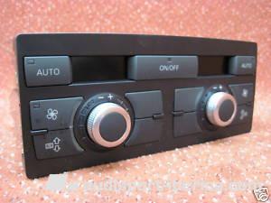

Josemace67 Publicado 15 de Enero del 2010 Denunciar Publicado 15 de Enero del 2010 Los dos si parecen grises pero o es un reflejo del flash o yo veo a uno mas claro que el otro... Saludos Responder
mezquita_649 Publicado 15 de Enero del 2010 Autor Denunciar Publicado 15 de Enero del 2010 Hola. Josemace67, indiscutiblemente tienes el clima-cutre gris y el climatronic digital que pones la foto, estoy casi seguro 90% de que es también el gris como el tuyo. Un saludo. Responder
carnacas Publicado 15 de Enero del 2010 Denunciar Publicado 15 de Enero del 2010 yo apuesto una caña, a que si es ese, Responder
Kolari Publicado 15 de Enero del 2010 Denunciar Publicado 15 de Enero del 2010 yo apuesto una caña, a que si es ese, Que yo haya visto en el Etka solo hay dos colores: negro y gris perlado, luego o A o B.....fácil ¿no? Responder
Kolari Publicado 15 de Enero del 2010 Denunciar Publicado 15 de Enero del 2010 Lo teneis facil... cambiaros los climatizadores, no ???? ...no estaría mal jaja!!!.... Responder

vila6 Publicado 16 de Enero del 2010 Denunciar Publicado 16 de Enero del 2010 Hola. Os habeis fijado que algunos de los klimas de los Q7 digitales no llevan los botones del medio Yo creo que los demas que hay, los que son igual que los nuestros , tienes que valer. Saludos Responder
vila6 Publicado 16 de Enero del 2010 Denunciar Publicado 16 de Enero del 2010 (editado) Haber voy al lio. He estado mirando en Etka las referncias de los dos climas, las referncias son distintas creo para tener un poco de cntrol con los repuestos, pero..... en Etka donde pone "INFO DEL MODELO " coincidem todas las letras que hay. Pone. PR-4A3-4A4 Haber si averiguamos algo. Salu2 Me edito: 4A3-- Ambos asientos anteriores calefaccionables regulacion por separado. 4A4--Calefaccion de los asientos delanteros y traseros regulables por separado. 9AD-- Climatronic, libre de CFC. 9AH--Climatronic con 2o evaporador y 2a calefaccion. Los dos ultimos codigos no salen en el nuestro. Perdon por el royo Editado 16 de Enero del 2010 por vila6 Responder
