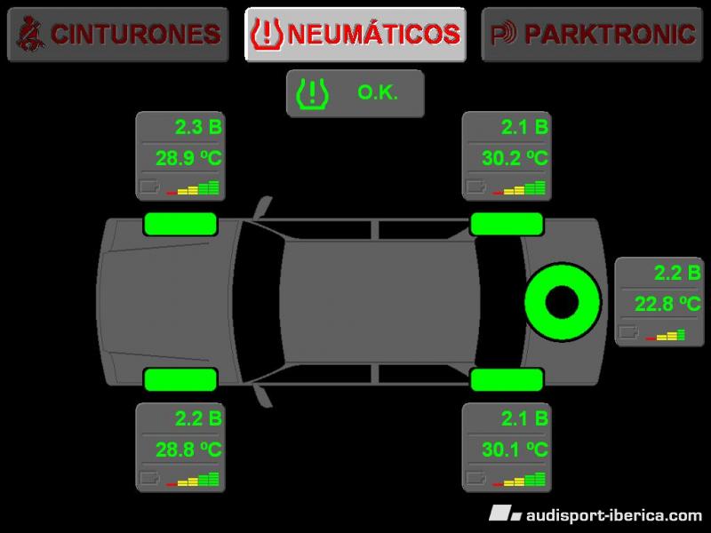

madelgado Publicado 15 de Enero del 2010 Denunciar Publicado 15 de Enero del 2010 Bueno, pues ahi va eso, wireless por supuesto.Sensor Presión Buenas, qué curioso, en Diciembre compré este mismo sensor de presión de neumáticos, en la versión de 5 sensores (también para la de repuesto). Tengo ya hecho el SW para mostrar un cochecito con las ruedas, que irá integrado en el CarPC que me estoy montando... me costó un poco pillar el tema del dispositivo de interfaz humana (HID device), ya que me esperaba un puerto serie sobre USB (lo más típico). Mira un pantallazo de mi aplicación CarPuter... todo se ve un poco ancho porque la salida de vídeo de mi portátil trabaja a 1024x768 (4:3) mientras que el doble din del coche es 16:9... luego en el coche queda bien... indica presión, temperatura y estado de la batería interna... está bien, lo recomiendo... Ah, los valores son de ejemplo (para ajustar tamaños de fuente y tal)... ya que aún no he montado los sensores en las ruedas :drool: Ahora me estoy currando una interfaz USB también para el sensor de aparcamiento (delantero/trasero)... pero eso está muy verde... necesito un analizador digital y aún estoy pensando cuál comprar, ya que al analizador por tarjeta de sonido que uso sólo tiene 2 canales, y para lo del parktronic necesito 3. Responder

golfinho Publicado 15 de Enero del 2010 Autor Denunciar Publicado 15 de Enero del 2010 Bueno, pues ahi va eso, wireless por supuesto.Sensor Presión Buenas, qué curioso, en Diciembre compré este mismo sensor de presión de neumáticos, en la versión de 5 sensores (también para la de repuesto). Tengo ya hecho el SW para mostrar un cochecito con las ruedas, que irá integrado en el CarPC que me estoy montando... me costó un poco pillar el tema del dispositivo de interfaz humana (HID device), ya que me esperaba un puerto serie sobre USB (lo más típico). Mira un pantallazo de mi aplicación CarPuter... todo se ve un poco ancho porque la salida de vídeo de mi portátil trabaja a 1024x768 (4:3) mientras que el doble din del coche es 16:9... luego en el coche queda bien... indica presión, temperatura y estado de la batería interna... está bien, lo recomiendo... Ah, los valores son de ejemplo (para ajustar tamaños de fuente y tal)... ya que aún no he montado los sensores en las ruedas Ahora me estoy currando una interfaz USB también para el sensor de aparcamiento (delantero/trasero)... pero eso está muy verde... necesito un analizador digital y aún estoy pensando cuál comprar, ya que al analizador por tarjeta de sonido que uso sólo tiene 2 canales, y para lo del parktronic necesito 3. Lo dicho, un fichaje de categoría. Una curiosidad, por que un carpc y no el navegador original o un rns-e????? Responder

madelgado Publicado 15 de Enero del 2010 Denunciar Publicado 15 de Enero del 2010 Antes en el curro pensé: "cuando llegue a casa pongo unas fotos"... y ahora acabo de acordarme... Aquí están las fotitos del invento que sugiere golfinho... dentro de poco espero poder decir además qué tal funciona En la web de mp3car.com (que fue donde lo ví) tienen un SW para calibrarlos y probar si funcionan... Responder
