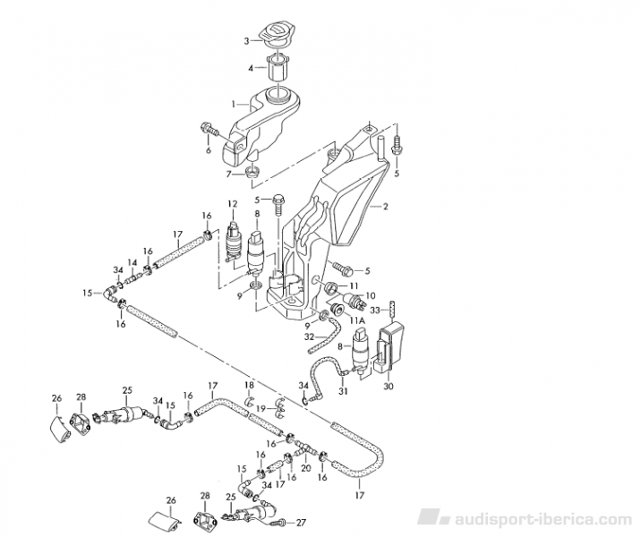

Tolo Publicado 15 de Enero del 2010 Denunciar Publicado 15 de Enero del 2010 Si te comes mucho el coco: El sistema es simple tiene un bomba propia(8) y, en el diesel y en el V8 un pequeño depósito(30) adosado al de lavaparabrisas. Responder

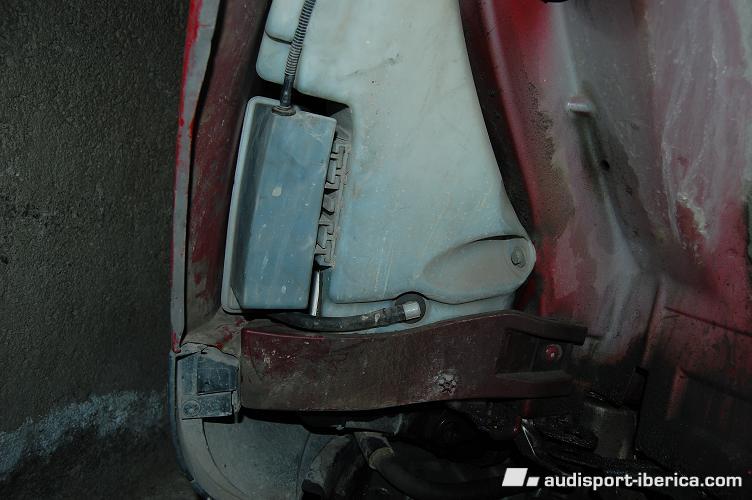

Tolo Publicado 15 de Enero del 2010 Denunciar Publicado 15 de Enero del 2010 Para acceder a todo esto tienes que quitar la rueda del. izq. y el plástico del paso de rueda y verás esto: Responder

Jhimy Publicado 16 de Enero del 2010 Autor Denunciar Publicado 16 de Enero del 2010 Si te comes mucho el coco: El sistema es simple tiene un bomba propia(8) y, en el diesel y en el V8 un pequeño depósito(30) adosado al de lavaparabrisas. Gracias por el esquema intentare este fin de semana darle una miradita. Responder
Navassenc Publicado 16 de Enero del 2010 Denunciar Publicado 16 de Enero del 2010 A mi me ocurrió algo parecido,solo que cuando tiraba agua veia que parte se iba al suelo.El empalme que hay entre un depósito y otro(lleva dos,una para el limpia orto lavafaros)estaba cortado .Lo cambiaron ya que iba junto al depósito y arreglao.En tu caso igual es la bomba que esta tambien al lado tal como te ha descrito TOLO. :drool: Responder
