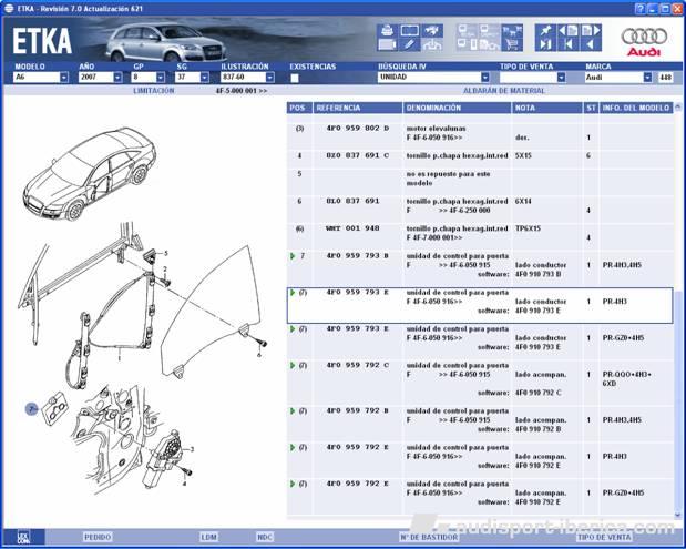

Kolari Publicado 20 de Enero del 2010 Autor Denunciar Publicado 20 de Enero del 2010 Mezquita_649: Mañana te pongo la versión de mi centralita y la de la nueva. Yo añadiré abatibilidad eléctrica y oscurecimiento automático a lo que tengo ahora y creo que el software de mi unidad de control de la puerta no vale para los espejos nuevos, por eso al comprar por ebay mis espejos venían ya con sus centralitas e incluso con el motor de los elevalunas (eso me despitó un montón). No solo será el tema de los pines (cuando las cambie compararé una con otra) sino también la versión de software que lleve cargada. Además entiendo que habrá que modificar la configuración de algún modulo con el vag-com al igual que, por ejemplo, al cambiar los pilotos traseros halógenos por led. Lo que no sabía es que los retros del A5 y los del A6 son de igual anclaje ¿? Para cambiar un espejo del restyling por uno de nuestro modelo o de otro se puede saber que modificación de cableado ha de hacerse mirando las fichas eléctricas del Elsawin. Yo así he sacado para que función sirve cada uno de los muchos cables que lleva el retro. Seguimos en ello. Responder
Kolari Publicado 20 de Enero del 2010 Autor Denunciar Publicado 20 de Enero del 2010 buenas me podrias orientar en el tema de los espejos abatibles,yo como tu tengo los del paquete confor,que vienen con iluminacion y antideslumbramiento,pero estaria interesado en ponerselos abatibles.mepuedes decir que es lo que necesito?,materiales,precio y donde lo pillastes... El retro abatible lleva un motor interior que lo pliega luego el cuerpo del retro lo necesitas nuevo. Las carcasas y el cristal son los mismos. La centralita o unidad de control de la puerta....habrá que ver las versiones en que se diferencian (estamos en ello). En ebay escribe "spiegel" y te aparecerá un montón de espejos. Abatible en alemán es "ankklap" y de precios...de todo como en botica. Saludos. Responder

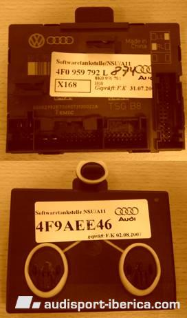

Kolari Publicado 21 de Enero del 2010 Autor Denunciar Publicado 21 de Enero del 2010 Esta es la centralita "nueva" y acaba en "L" con software 4F9AEE46 La mía actual (pantalla Etka) acaba en la letra "E" y software 4F0910793E. Responder
mezquita_649 Publicado 21 de Enero del 2010 Denunciar Publicado 21 de Enero del 2010 (editado) Hola "kolari", muchas gracias por esas fotillos tal como te pedí, pero has intentado a ver si te sirven esos nuevos espejos con tu centralita antigua y en el caso de tener que sustituir la centralita esa, que son 2 centralitas una para cada espejo ó por el contrario es solo 1. Ya nos dirás. Un saludo. :crying_anim: Editado 21 de Enero del 2010 por mezquita_649 Responder
