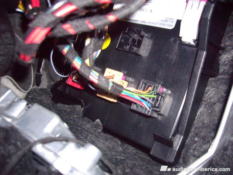

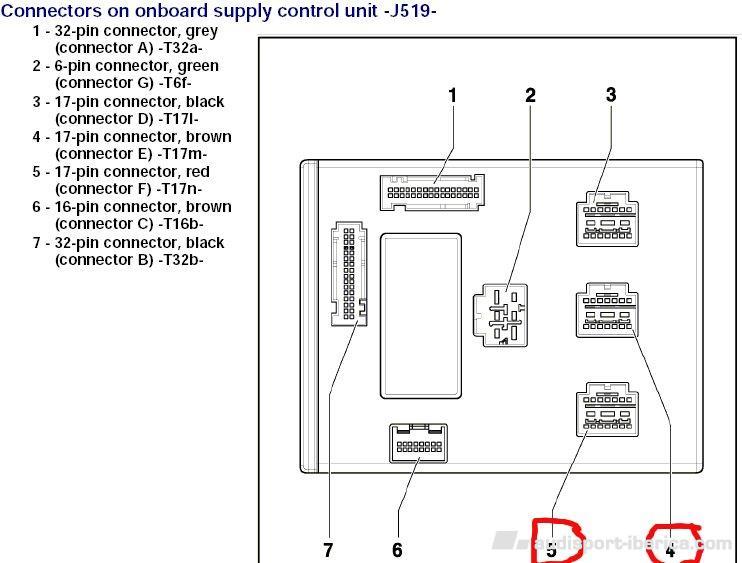

deymos Publicado 20 de Enero del 2010 Denunciar Publicado 20 de Enero del 2010 (editado) Tienes que quitar la tapadera de debajo del volante, y mirar hacia arriba en esa zona. Editado 20 de Enero del 2010 por deymos Responder
